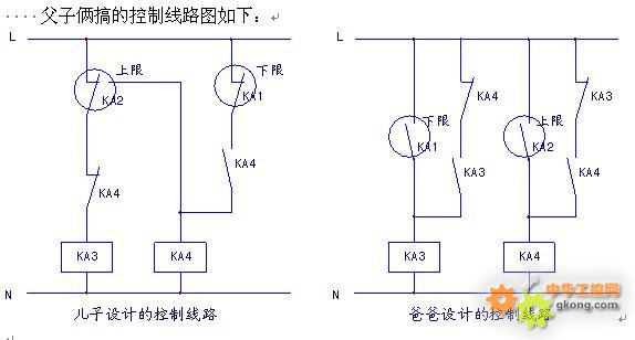

对温度表上、下限输出接点的另一扩展性应用

   用户到五金机电门市买一块温度表,用于生产车间下料罐的自动温度控制。用户提出的控制要求是:当下料罐温度低至25ºC时,启动锅炉风机进行升温;当下料罐温度升到32ºC时,停掉风机。不要求温度被精确控制在一个点上,而大致保持于25ºC--32ºC之间就可以了,这样风机也不需要频繁起动和长时间地运转,节电效果也会非常得好。据说寻了好几家机电门市,都找不到适用的温控表,若在这儿能够解决的话,则价钱稍贵点也没有关系,并且一下就能采购五、六台。

   儿子说:利用KA1、KA2两只继电器的常闭点串联,在两继电器未动作的区域内,控制风机得电运行,即图中a、b段风机得电运行,不是达到要求了吗?
  爸爸说:好像不行。在c、d段风机也是得电的,风机在大部分时间内都是得电运行的,只有上、下限之外,风机才停,将两触点直接利用,还是不行。而用户的要求如图二的右图,只有右图中的粗线段(a、b/1a、1b),才是风机运行的时候。检测温度到达下限点时,风机运行,到温度上限点时,风机停止;然后温度回落,再度到达下限点时,风机才又重新运行。风机不是运行于一个“点”上,而是只在a、b“段”上运行,达到很好的节电效果。
   儿子说:我未注意到左图中的c、d段啊,确实不行。但可以利用上、下限的触点输出,外加控制电路来实现。这个外加电路应该不难搞才对。

   父子俩搞的控制线路图如下:
   图中KA1、KA2为温控表内部的上、下限信号输出继电器,KA3、KA4为外接继电器,KA3提供控制信号输出。儿子设计的控制线路采用了上限继电器的常开、常闭触点,下限继电器的常闭触点及KA4的两组触点。控制过程如下:设备上电后,由KA2的常闭触点、KA4的常闭触点电路,提供KA3线圈的电源,KA3得电,风机运行,下料罐开始升温;温度到达上限时,KA2常闭点开断,常开点接通,KA3失电,同时KA4得电自保,风机停机,下料罐开始降温;因KA4的自保作用,当温度降至上限点以下,KA4则经KA1常闭点与本身自保触点维持得电状态,KA3则维持于失电状态,下料罐温度继续下降,直至到温度下限点时,KA1下限继电器动作,KA4自保回路断开,KA4失电,KA3重又得电,风机运行。
   爸爸设计的控制线路则似乎更简单一些,线路在原理上一目了然,更便于控制过程的分析:下料罐温度到达下限时,KA3得电,并形成经KA4常闭点、KA3常开点的自保(自锁)回路,风机运行;温度到达上限时,上限继电器KA2常开点接通,KA4得电,在断开KA3自锁回路的同时,经KA3常闭点、KA3常开点形成本身的自锁回路。KA4维持得电状态,KA3维持失电状态,风机停止;当降温又至温度下限继电器KA1动作时,KA3动作,在断开KA4自锁回路的同时,形成KA3自身的自锁回路,风机又开始运行。
   控制要求的重点在于满足两个条件:
1、KA3、KA4一旦得电使能自保(自锁);
2、两只继电器,甲继电器得电自保的同时,必定要断开乙继电器的自保回路,使其失电。反之,也是如此。
这种控制法,不是常规的温度点控制,而是温度段控制。也算是一种特殊应用了。
   儿子和爸爸的电路都能完成这个任务,所用触点数量也一样多,但爸爸的电路更容易理解,也更为经典。儿子的电路也能较好地完成任务,也算是难得了。
   爸爸说:我是想到了这两个条件,据此条件,电脑子里形成了这个电路,电路的逻辑关系未清晰之前,也是白费力气啊。
   儿子虽然搞出了电路,但相较之下,似乎仍是爸爸技高一筹,电路走线与原理分析,爸爸的电路要“顺一些”,自己的电路有点拐弯呀。自己搞电路,要更善于从逻辑关系的分析上,走“顺”一点的路啊,使电路更为优化和合理。
