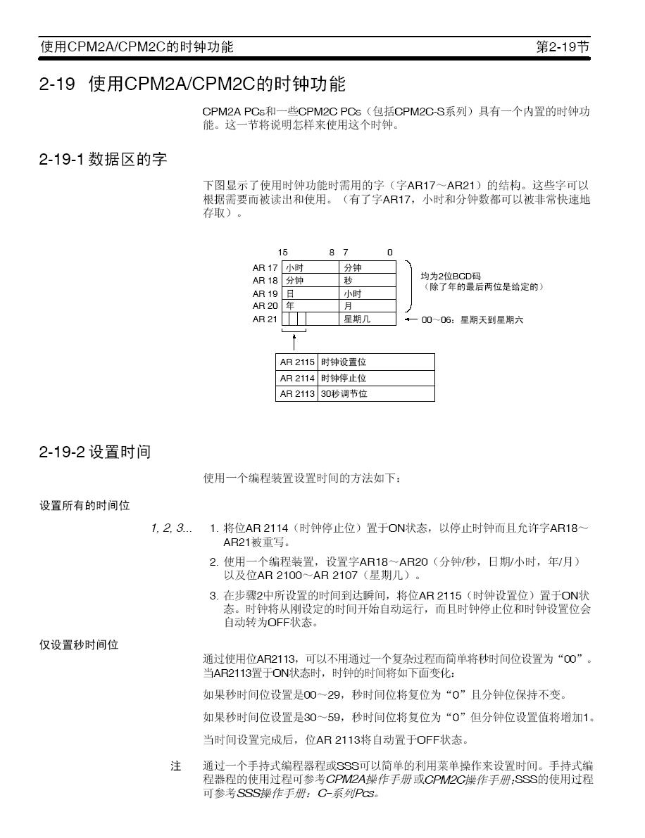

请问各位老大,如何调用CPM2A中的时间啊????!因为我不知道是哪个寄存器,一时又找不到资料,所以来请教各位!!!!!!

不是,我要调用的是PLC内部的时间,如现在是2004年8月25日11点35分25秒,我要调用的是哪个寄存器呢?????

OK!!!已经搞掂!!!
