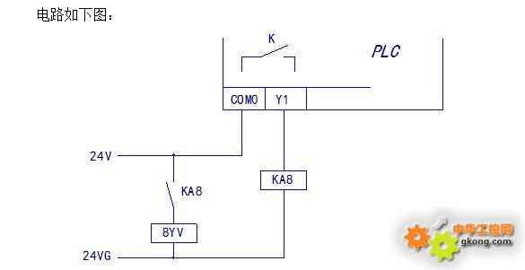

我的分析方法。不过我是带电的。
首先检查KA8是否动作来判断Y1输出是否有问题,动作的话KA8这一路线OK没问题,剩下的问题就在电磁阀那路。检查电磁阀线圈2端电压,有电压证明电磁阀损坏,更换即可。没有电压检查线路即可。
