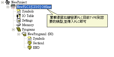

各位大师:
   本人现在正在学习班CPM2A的使用,下了CX-SIMULUTAR 1。3,但是不能对它进行仿真,请问大家要如何做才可以。
   先谢谢大家了。

1.您在使用CX-SIM時將PLC TYPE 選擇為CS1 OR CJM以上系列.(先不去管CPM2A)
2.輸入您的階梯圖,並測試之.................
3.動作無誤後,再將成是變更回CPM2A系列.
見下圖參考:

发表于:2004/8/19 21:55:00
谢谢了,我按您说的做了。
这两天没上网,不好意思。
再次说声谢谢。
