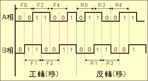

请问哪里有编码器的资料???编码器的a,b相到底是怎么回事???

看图:AB相是两个输出,他们在相位上相差90度,可以用示波器观察到上图,这样可以根据AB相的输出脉冲的先后判断编码器的旋转方向是正转还是反转。
图

我没有扫描仪就简单的说一下吧:
编码器分绝对式与增量式两种,思南的这是增量式的,接线上应该不家一个Z号线,是第转一圈就触发一次!

请问增量型和绝对型有什么区别?

增量式的要靠累计脉冲数来计算角度,而绝对式的每一个位置的角度是固定值。
