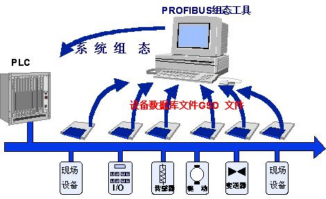

2.3.3 电子设备数据文件(GSD)
   为了将不同厂家生产的PROFIBUS产品集成在一起,生产厂家必须以GSD文件(电子设备数据库文件)方式提供这些产品的功能参数(如I/O点数、诊断信息、波特率、时间监视等)。标准的GSD数据将通信扩大到操作员控制级。使用根据GSD文件所作的组态工具可将不同厂商生产的设备集成在同一总线系统中。如图2-7所示。
图2-7:基于GSD文件开放式组态
  GSD文件可分为三个部分:
  (1) 总规范:包括了生产厂商和设备名称、硬件和软件版本、波特率、监视时间间隔、总线插头指定信号。
  (2) 与DP有关的规范:包括适用于主站的各项参数,如允许从站个数、上装/下装能力。
  (3) 与DP从站有关的规范:包括了与从站有关的一切规范,如输入/输出通道数、类型、诊断数据等。
