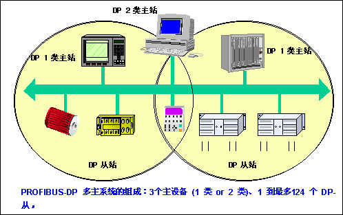

       (2) 多主站系统:总线上连有多个主站。这些主站与各自从站构成相互独立的子系统。每个子系统包括一个DPM1、指定的若干从站及可能的DPM2设备。任何一个主站均可读取DP从站的输入/输出映象,但只有一个DP主站允许对DP从站写入数据。如图2-6所示:
图2-6:多主站系统
