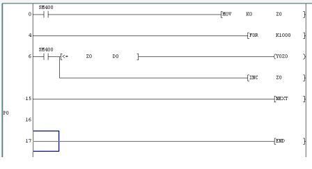

我朋友也帮我想了一个  大家看看  很简单哦!

19楼是Q系列的,FX系列LD、AND、OUT等基本顺控指令不能用Z0。
实际中 不会用这方法来个1000回的循环,太浪费时间了。可以先用字代替位处理,循环次数为1000/16。如果不考虑10句大家有什么方法?
