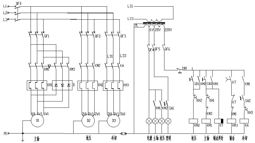

系用于柴油发动机如拖拉机甚至重型坦克上缸套加工的M4220珩磨机电气控制原理。

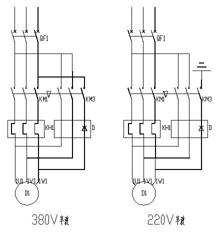

三相半波整流电压为220*1.17=257.4,上图的输出约在257.4*2/3=171V。
改成下图,其输出电压为:
380*0.45=171V
220*0.45=99V
输入的直流电压越高制动停止得越快,但更加强烈,影响机械寿命。
