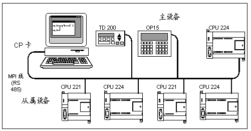

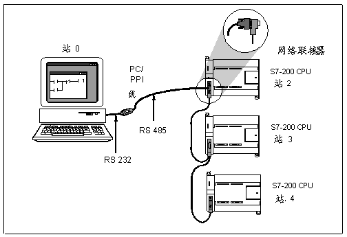

您可以多种方式配置S7-200 CPU,支持网络通讯。您可以在运行Windows 95,Windows 98或Windows NT操作系统的个人电脑(PC)上安装STEP 7-Micro/WIN 32软件,也可在SIMATIC编程设备上安装(例如PG 740)。 在下列各通讯配置内,您可使用PC或编程设备作为主设备:
1、单主: 单主设备与一个或多个从属设备相联,见图1。
2、多主: 单主设备与一个或多个从属设备以及一个或多个多主设备相联,见图2。
3、对于11-位调制解调器用户:单主设备与一个或多个从属设备相联。主设备通过11-位调制解调器与作为从属设备的一个S7-200 CPU或S7-200 CPU网络相联接。
4、对于10-位调制解调器用户:单主设备通过10-位调制解调器只与一个作为从属设备的S7-200 CPU相联接。
图1及图2表示一台个人电脑与几台S7-200 CPU联接的配置。STEP 7-Micro/WIN 32设计用于每次与一台S7-200CPU进行通讯,但是,您可以存取网络内的任何CPU。CPU可以是从属设备或主设备。TD 200是主设备。
图1
图2
图 2 带有主设备及从属设备的CP卡举例

表1列举可能的硬件配置以及STEP 7-Micro/WIN 32支持的波特率。
表 1 STEP 7-Micro/WIN 32支持的硬件配置

各卡提供一个单RS-485口,用于与PROFIBUS网络相联接。CP 5511 PCMCIA卡具有提供9针D口的适配器。将MPI线的一端与卡的RS485口相联接,并将另一端与网络上的编程口相联接。详见图2。欲了解有关通讯处理器卡的详情, 请参考SIMATIC组件的全部集成自动化目录 ST 70。
