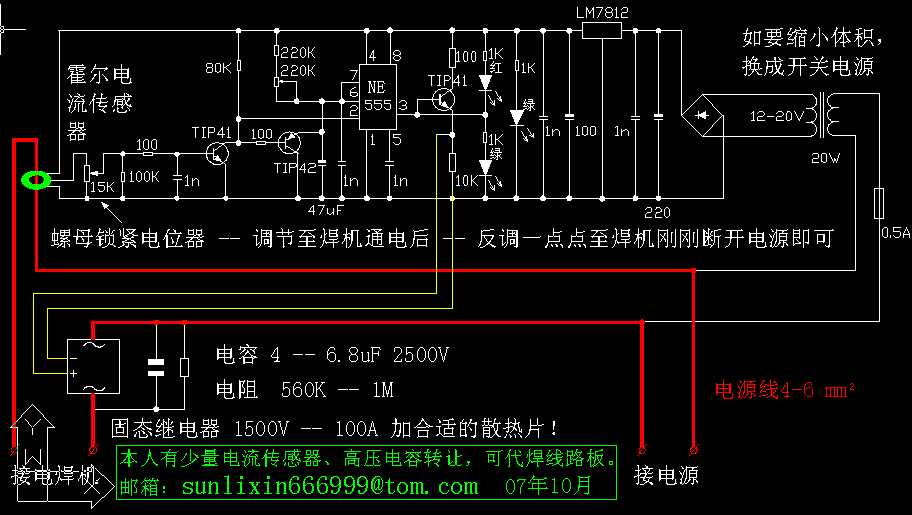

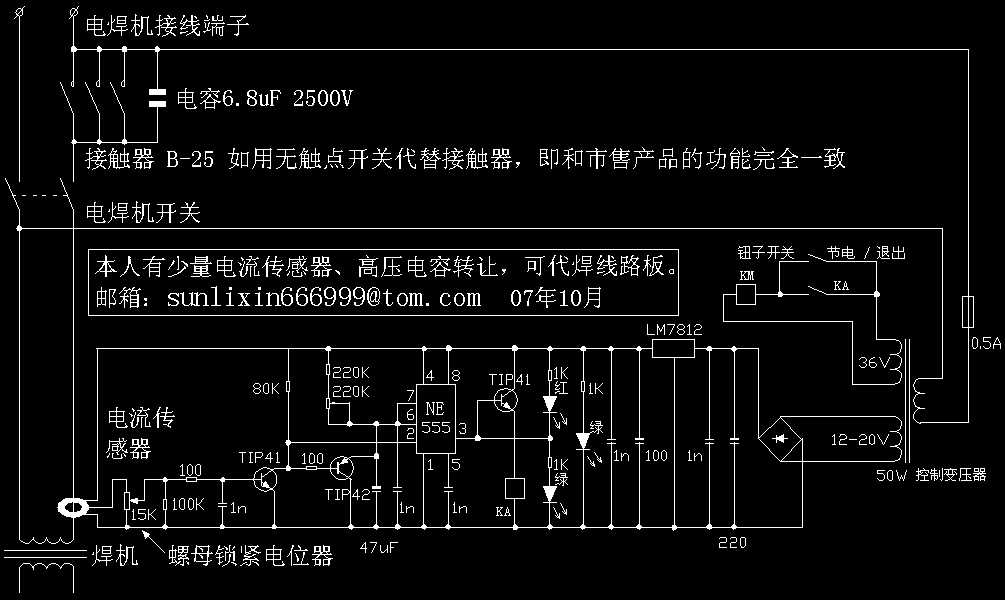

我用我的节电器测试500型焊机,安装我的节电器后,在空载状态下,电焊机从电源中吸收的电流只有14mA,空载时从电源中吸收的功率大约5W左右,大约用200个小时才能消耗1度电左右,

怎么不做成PCB板,用试验板焊接容易犯病。
