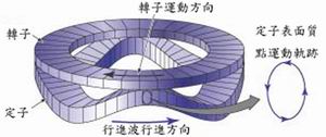

何謂超音波馬達
超音波馬達是二十世紀七○年代提出的一種新型馬達,發展的歷史不過30年,卻已有許多不同結構的馬達陸續問世,特別是日本工業界更是積極投入這個領域的研究開發,例如SHINSEI、CANON、SONY、SEIKO、NEC……等公司,都有許多關於超音波馬達的專利與應用。雖然目前超音波馬達的應用尚不及常見的電磁馬達那麼普遍,但是它有一些電磁馬達所不能及的優點。在某些特殊場合使用超音波馬達,可以使工作效率大為提升。
閱讀本文後,讀者不妨試著找找看,周遭有哪些東西已經應用超音波馬達,以及在哪些場合也可能需要使用這種馬達。在了解超音波馬達之前,首先要知道什麼是超音波。一般而言,人耳所能聽到的聲音頻率範圍大約在20赫茲~20千赫茲之間,而超過20千赫茲以上,人耳無法辨識的頻率便稱為超音波。
那麼究竟什麼是超音波馬達?其基本工作原理又為何?簡單地說,利用壓電材料輸入電壓會產生變形的特性,使其能產生超音波頻率的機械振動,再透過摩擦驅動的機構設計,讓超音波馬達如同電磁馬達一般,可做旋轉運\動或直線式移動。
通常電磁馬達運\轉時我們會覺得有雜音,這是因為馬達內部結構產生振動,而振動頻率恰好在我們耳朵可以感受的頻率範圍內。超音波馬達的振動頻率則設計在人耳所能聽到的範圍之外,所以當它運\轉時我們感覺不到有聲音,因而覺得非常安靜,這是超音波馬達一個相當重要的特色。
神奇的壓電效應
在上面的說明中,我們知道壓電材料在超音波馬達內扮演著極為重要的角色,接下來將引導各位進入壓電的世界。壓電效應是一八八○年居里兄弟(Jacques Curie, 1855-1941; Pierre Curie, 1859-1906)發現的,他們在研究晶體熱電現象與結晶對稱關係時,認為這個現象可能是由加熱時晶體體積發生變化所導致的。根據這個想法他們做了許多實驗,發現電氣石或石英等天然礦石晶體受到壓力時,由於體積變化,在晶體表面會有微小電荷產生。
隔年,他們又發現當晶體置於電場中時也會造成體積上的變化,證明了這種現象是可逆的。這個發現開啟了一項新的研究領域,即「壓電效應的探討與應用」。因為壓電效應是可逆的,所以把材料因體積變化而產生電壓的效應稱為「正壓電效應」;反之,材料因加入電壓而造成體積變化的效應稱為「逆壓電效應」;而具有壓電效應的材料則統稱為「壓電材料」。
具壓電效應的材料除了天然的晶體,如石英、電氣石、羅德鹽等材料以外,還能以人工的方式製造,如氧化鋅\、聚合物、陶瓷材料、複合材料等。其中陶瓷材料因為製造容易、可製成任何形狀、且其特性可隨組成做多樣性的變化等優點,目前已經成為壓電元件的主流。
一般而言,壓電陶瓷材料具有體積孝響應快速、位移量孝消耗功率低等特色。但也有一些使用上的限制,例如材質易脆等。雖然可以承受較大的正向壓力,但是當它承受不均勻的力量時,也很容易造成材料的破壞。另外,其特性受溫度影響大也是一種限制,故而直接影響超音波馬達的性能。
目前壓電陶瓷材料應用的範圍相當廣。利用材料的正壓電效應可應用於感測器、點火器等;而逆壓電效應則可做成致動器、蜂鳴器、超音波轉換器等裝置。
很明顯地在超音波馬達中,主要是利用壓電陶瓷材料的逆壓電效應,從外部輸入高頻電壓訊號,就會產生高頻的機械振動。雖然壓電材料體積的變化量非常小,約微米甚至是奈米量級,不過透過一秒數萬次的振動放大,使得超音波馬達可以兼顧高位移解析度與長行程的特色。

超音波馬達突破了傳統電磁馬達的觀念,沒有了線圈與磁鐵,也就是不依靠電磁的相互作用來轉換能量。取而代之的是利用壓電陶瓷的逆壓電效應產生超音波振動,透過摩擦來轉換能量。因為如此截然不同的作用原理,也造成了超音波馬達和電磁馬達之間迥異的特性。接下來讓我們來看看,超音波馬達和電磁馬達之間有哪些不同的地方吧!
超音波馬達不受磁場干擾的影響
從馬達的結構我們可以明顯看出,超音波馬達沒有線圈與磁路的設計,當然在運\轉時也就不會受到外界磁場的影響,而且其本身也不會有磁場產生。
在某些具有強磁場干擾的場合,例如磁浮列車上以及醫院裡的核磁共振設備中,磁場的干擾可能會造成電磁馬達失效;或是在極精密的儀器裡,使用一個電磁馬達對儀器而言,可能會是一個磁場的干擾源,進而影響儀器的精密度。而超音波馬達的本質特性恰好能夠解決這些因磁場干擾而造成的問題。
超音波馬達有較大的保持扭矩
什麼是保持扭矩呢?即是在不輸入電壓的情形下,要讓馬達轉動所需施加的外力。一般的電磁馬達其保持扭矩較小,在切掉電源後,由於慣性力大於保持扭矩,所以馬達不會立即停止。而超音波馬達因為其摩擦驅動的原理,所以保持扭矩相當大,若在運\轉時突然切掉電源,馬達會立即停止,不會因慣性作用而繼續移動。利用這個特點,我們可以輕易地做到快速且精確的定位,不但可以大幅增加系統的定位性能,更可以減少系統設計時的複雜度。
超音波馬達在低轉速時有較大的輸出轉矩,可直接驅動負載
這是超音波馬達另一個相當重要的特點,一般常見的電磁馬達若要達到低轉速時有大輸出轉矩的特性,通常要加上齒輪變速機構來降低轉速才能夠達成;而超音波馬達不需要這類減速機構就能夠直接驅動負載,不但可以減少減速機構的重量與其所占的體積,更可以避免因為齒輪變速機構所產生的振動、衝擊與噪音等問題。
另外,目前電腦中所使用的光碟機和硬碟機,磁頭的直線運\動是使用電磁馬達和齒輪機構來實現的。在這樣的傳動系統中要進一步減小機構的體積,並提高定位精度是相當困難的。如果利用直線型超音波馬達的直接驅動特性,製造出更雹更小且高定位精度的傳動系統就不再是一件困難的事情了!
