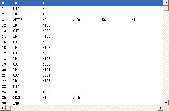

想在三菱FX1S中使用移位指令SFT,可就是不会,乱写了几句,不能按我的意思
运行,望高手指点。谢谢
0 LD   X001
1 OUT  M100                          //怎么给sft付初值
2 LD   X002
3 SFTL M100 M127 K1 K2          //这里的参数怎么设置,K1 K2什么意思?
12 LD   X003
13 RST  M100                          //想通过x003复位sft,怎么做?
14 LD   M100
15 OUT  Y000                          //想通过x002输入通断信号,使得y0~y5依次
16 LD   M101                          //动作行吗?具体怎么写?

试试这个程序
0 LD   X001                          //付初值
1 OR  X003
2 SET  M100
3 LDS   X002                         //X002上升沿开始移位,初值100000;
5 SFTL M100 Y0 K6 K1          //K6表移位长度,K1表移位次数,使得y0~y5依次动作;
15 LDF  X002
16 RST M100
17 LD   X003                         //通过x003复位sft,赋初值100000;
18 OR  X001
19 RST  Y000
20 RST  Y001
21 RST  Y002
22 RST  Y003
23 RST  Y004
24 RST  Y005
25 END

M100的状态(0,1)就是第一位的初值.   SFTL要用脉冲指令SFTLP,否则当驱动条件(X002)接通时每个扫描周期都会发生移位.   K1是指你设计移位的总位数.K2是每次移多少位.K2必须小于或等于K1.   你前面LD X001 OUT M100,后面又用LD X003 RST M100,属于逻辑错误.   复位SFTL你用ZRST就可以了.   还有,你在用SFTL指令时要注意,当你把1或0送进初位后,每移一位前都会先读一下赋值的M100,然后再M100的状态移到最左边的那个位.

三菱的与OMRON的移位指令SFT有所不同,刚好差了一位;
用时先试一下,前几天我把一台OMRON的程序改成三菱的,就是在这个地方搞了好久才算明白;

我以前用的都是OMRON,现在也在接触三菱,我刚好也遇到这个问题,看了您编的程序,还有一点我不明白,如果我想移三位是不是只要M103输出就可以了:编程1.LD M103; 2.OUT YOO3
