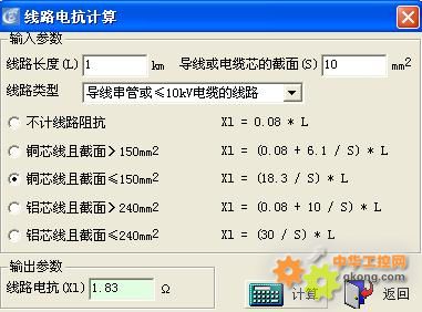

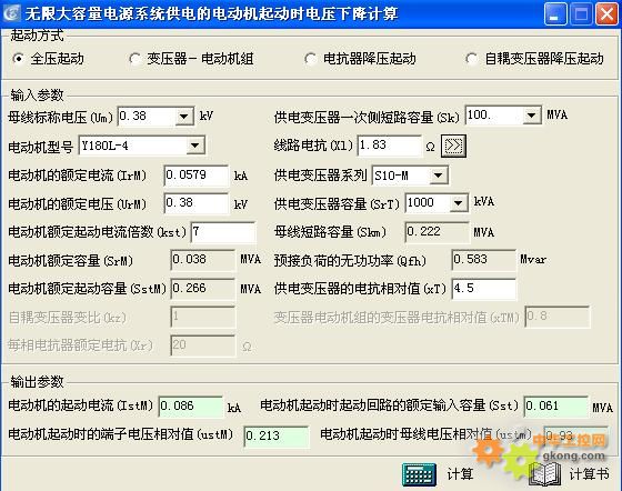

这计算很复杂的 传个模拟的计算书给你看看吧
附件:
[本地下载]
慢慢分析吧 希望你能看懂

#27楼
附件是计算书

#28楼
这位高手,你用的什么软件啊,能告诉我吗?

#29楼
27楼计算软件不错,能共享不?
