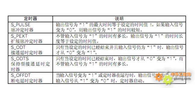

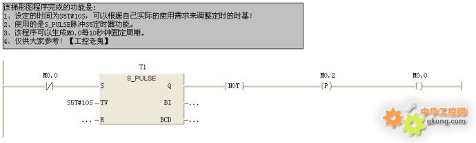

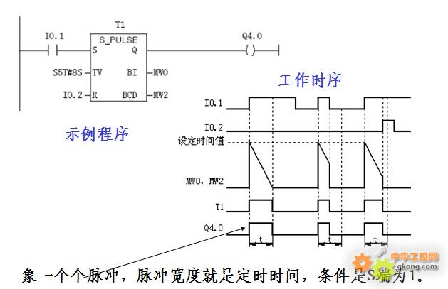

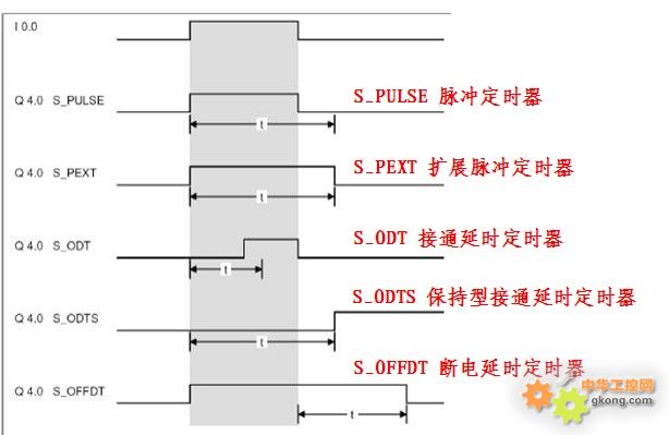

在大家使用step7编程的时候,经常会使用定时器指令功能,熟练的掌握定时器指令功能可以帮助我们构造很完善的算法,对定时器指令使用方法,工控老鬼总结如下!希望对大伙有所帮助!
之前讲过,可以使用S7-300PLC CPU里自带的标准时钟脉冲来做很多功能,这里我来分享一个例子,如何使用定时器功能来做任意时间间隔的标准时钟脉冲!

请教老师  SUR是什么功能啊  比较器吗
