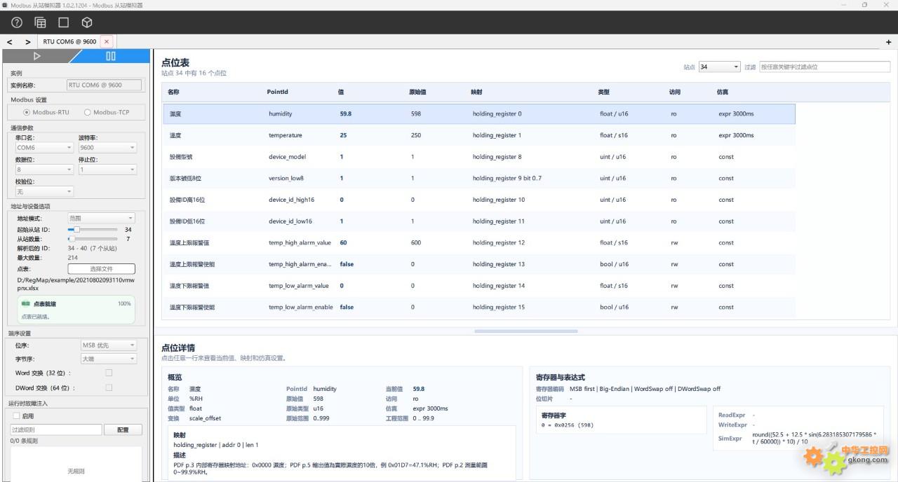

补:
1、软件界面图
2、示例协议
https://www.iamlouis.online/20210802093110vmwpnx.pdf
这是随便在网上找的一个温湿度传感器的modbus协议文档
3、示例点表
https://www.iamlouis.online/20210802093110vmwpnx.xlsx
这是依据上述2的协议文档,在软件的用户手册第8节中,打包后用提示词让ai生成的点表,用来驱动软件模拟下位机

打个广告也不放张图上来?
用modbus poll和slave用习惯了。这两个软件已经很强大了

回复 #8楼 thomas_top
确实应该补张图的,谢谢提醒。表情
