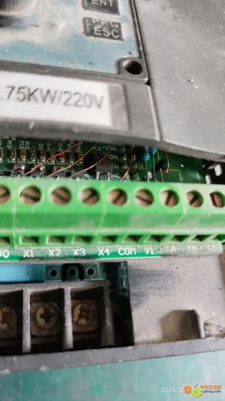

咸老师好,如果是自举驱动的,不拆模块你说怎么测试驱动电路的,如果短接上三路电容负极,在触发上桥时p和n就会短路。

8楼师傅,在光耦输入引脚引出的话,光耦还要拆除吗

回复 #12楼 huhuichangyeah
光耦肯定要拆,不然的话相当于CPU主板过来的信号,每一路驱动两个光耦,虽然后面是不连的,但是会存在驱动能力不足的情况。我是从主板的信号直接改到主板端子上面的。6路信号加1个公共端。
我是用小功率改的,这种光耦好像是W314光耦,主板过来的信号驱动能力较弱,可以使用其他驱动能力强的变频器来改。
版主说的也没问题,平时也是使用信号发生器的时候多,好处时没见过驱动不了光耦的情况,主要应用情况适合不方便测试异步电机的驱动器类型。
