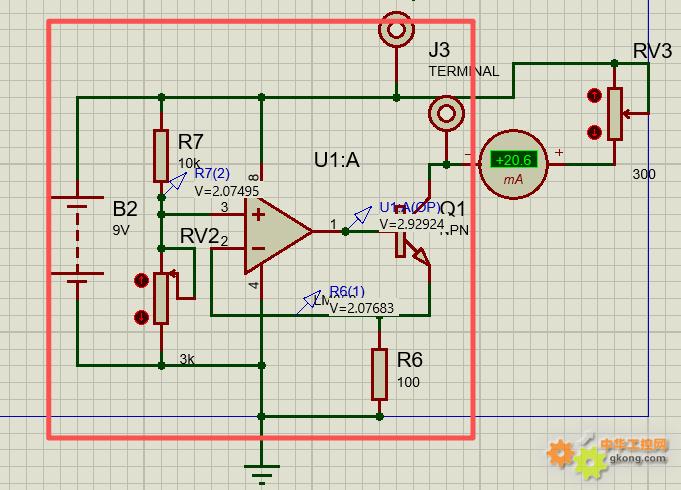

电磁流量计在有流量的状态下,其电极间的输出信号一般为2.5---8mV,流量较小时可能只有几个微伏,可以用直流电位差计做信号源。最简单的方法就是用一节干电池及几只线绕电位器自己做个毫伏发生器。

当然上面电路受负载和电源影响比较大.
可以加一个恒流输出.

以下是引用pqsh2025/12/2 16:10:28的发言:
以下是引用海狼19742025/12/1 19:29:36的发言:
那个电磁流量计信号发生器是我想要的,就是价格有点贵,不知道有没有这方面的电路图,想自己做一个。
看那些都是4~20mA信号的. 你可以这样做一个.
假设是有源型的(一般电磁流量计是有供电, 电流输出的), 假设你的表头转换器是250欧姆输入阻抗的.
这是那个protitus软件吗(大概记得是这几个字母)?感觉好眼熟啊。

这个信号源好像是脉冲的,一共四根线,两根电源,两根信号,如果你能找上分体式电磁流量计,把它的表头拆了,你就可以看到有正负电源,还有两个T+,T-信号的线。

以下是引用1211111152025/12/4 16:35:02的发言:
是的表情. 正确的是proteus.

以下是引用1211111152025/12/4 16:38:18的发言:
如果是脉冲的, 建议用555这样的电路做脉冲信号. 注意脉冲电压就行.

以下是引用pqsh2025/12/4 18:33:10的发言:
我纠正一下,应该是两根励磁线(实际上也是电源线),两根信号线,这个地方要注意励磁的电压,毕竟过了一个表头电压可能会发生变化。

以下是引用pqsh2025/12/4 18:31:12的发言:
是的表情. 正确的是proteus.
谢谢,好多年没用这软件了,话说这单词我从一开始就没写对过,后来记住了,再后来就又迷糊了,大概记着读音就造出来了哈哈哈。
