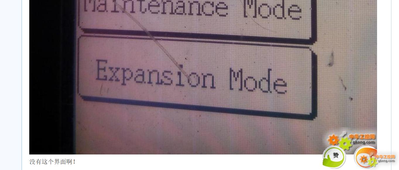

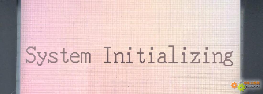

按屏2个角没出现这个画面~不是按角同时上电
那就重新安装系统试试

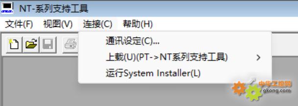

先将屏与电脑连接,这个屏好像只有一个com口
在NT软件里找到连接

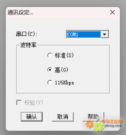

选择电脑里的com,波特率先不改,确定

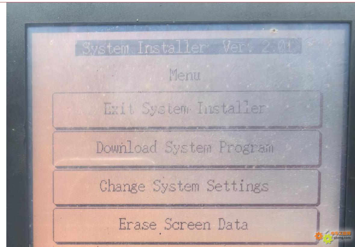

屏这边选下载系统,它会弹出提示画面~可以看出是否与电脑沟通or失败

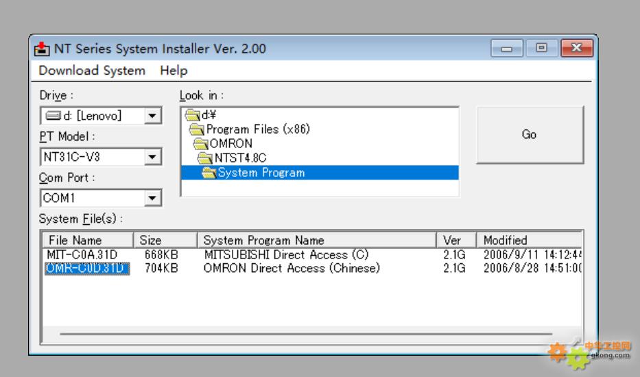

电脑这边选择“系统
在这个界面也可以选择电脑com口
试选1.屏型号,2.系统程序,文件
关注屏幕提示
祝你成功

又找了一个库存含有系统软件的屏,但屏上找不到有关232通讯设置的菜单。
用户程序也找到了。但通讯建立不起来。

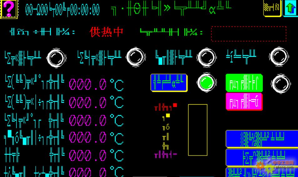

既然找到用户程序,用软件打开它看看是英文还是日文
如果是日文会显示乱码
如果是正常显示,OK,见到多了
后面回复基于正常显示~英文系统
由于你发的太多,回复会慢~
用户程序是英文。

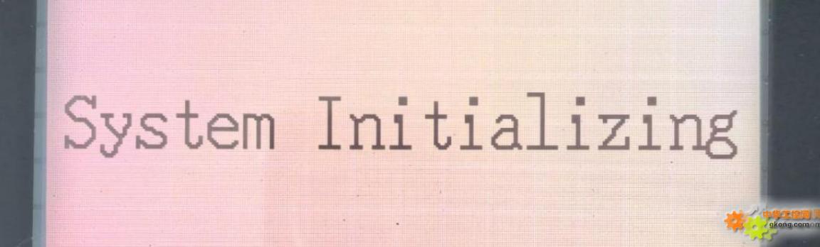

以下是引用知道一点2025/12/5 11:46:21的发言:
这个显示没记错的话,应该是没有建立通讯
库房新品是设备备件?
将它与PLC联一下,可能有惊喜
是备件。
2#屏(系统程序没有丢失),上午对照手册折腾,终于建立PC-NT31的通讯,并将用户程序装进去了,然后重新上电,仍然出现“初始化中。。。”界面。
难道不需要在屏上设置于PLC通讯的参数?
不管怎样,下午照办一试。

以下是引用yuanyuesheng2025/12/5 14:41:06的发言:
这个显示没记错的话,应该是没有建立通讯
库房新品是设备备件?
将它与PLC联一下,可能有惊喜
是备件。
不管怎样,下午照办一试。
[此贴子已经被作者于2025/12/5 14:48:11编辑过]
能将用户程序传进去,说明10楼画面点出来了
与PLC的通讯设置还在10楼画面,点第三个按键,进里面找相应选项~参照PLC通讯参数
不管怎样,下午照办一试。
果然不出你所料:下午把原本含有系统程序、新装用户程序的2#备用屏装车,上电后,OK!
在此感谢以上各位专家、老师、老工们的热心、专业解答与具体指导!!!
下面,继续折腾1#屏(原屏,丢失系统程序、用户程序),请各位专家、老师、老工持续关注、指导!

电脑端,此界面中,系统文件的选择框有很多文件,应该选择哪一个文件?就是你选中的OMR-C0D31D么?我的电脑文件选项框没有这个文件。
我选择NT-AQE0A.31  808K   OMRON Direct Access[E]。

你的屏是NT31-ST121
为什么“选择NT-AQE0A.31  808K   OMRON Direct Access[E]。”

没有你选的那个文件,不知道该选哪个,看SystemProgramName,有类似你的文件名OMRON Direct Access,只好照猫画虎,选择它了。不对啊?
