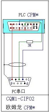

呵呵;
1A那个不是RS232接口;

兄弟:
        你的图,先试了一下没,我有电害怕,因为我试过一个图了,不行。
但这个图我没试过,请回个贴。
谢谢!

我这买过几条,有两种、一种对着这图量了是一样的,另一种里面可能有IC吧,量过没什么结果。

还有就是10楼那图是我发错了的

圖面當然有!
樓主只是測試;正經點來用;那專用頭還買不到哩。大家別吵了;再吵關帖了。

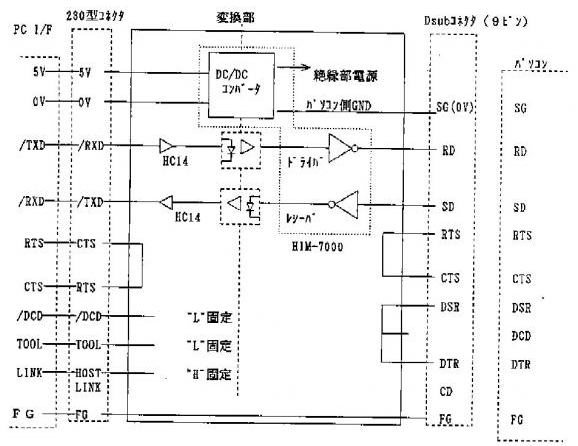

這是CIF-01
