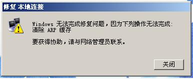

每次修复网络联接时,就是这个样子,还不能上网.怎么一回事呢?

重装系统吧!

发表于:2006/9/17 21:02:00
让我来说的再委婉一点。 :)
很明显这是网络的TCP/IP出了问题,这个问题也可能是网络中的计算机经常变更引起的。
可以尝试一下手动运行
arp -d
来清空ARP缓存,或者问题就可以解决了。
如果还不行的话,请卸载网卡,重启之后重新配置一下网络。
如果还不行,请参照2楼。 嘿嘿

我才发现是本地连接的事
我的电脑本地连接经常是叹号啊 这怎么回事 不过有时候也能连上
经常是 我不在意的时候连上的
