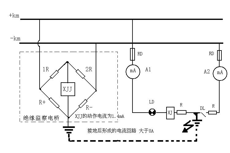

如图为一个10KV高压控制柜的直流控制示意回路, 正常时电流的流进等于流出即A1等于A2`,此时是一个回路。当出现接地故障后,即有一部分电流通过接地点又形成了一个回路,可视为两个回路,使正电源和负电源之间有了一个电流差。根据这个电流差可作为判断接地回路的一个重要参考依据。
在我单位的10KV变电所的高压控制开关的直流回路中,正常情况下的工作电流在36mA ,当出现接地故障后,其正电源的读数为18mA,负电源的计数为30mA。因此非常方便地找到了接地的故障回路。

方法是很简单,只能找出原因,但不能找到具体方位呀.
这时候你们单位是如何找呀?
