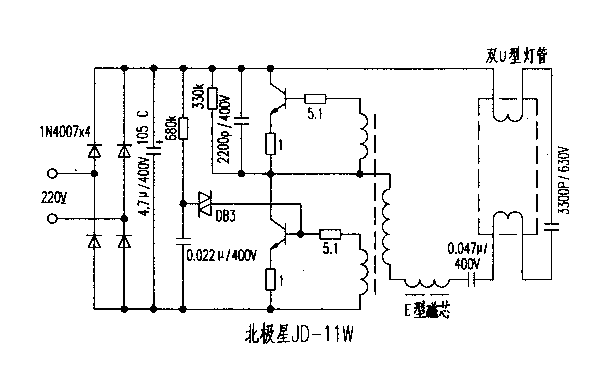

电子镇流器最大故障点,1、输出管,2、输出电容。你仔细查查,应该能找到问题。注意不要使用数字万用表测量输出电压,这样易使数字表瞬间被高压损坏。

两个灯丝之间的6800pf电容器耐压不够而击穿。换630V以上耐压的CBB电容器。

电子镇流器电路
