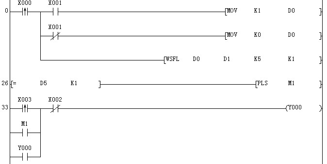

可以用字左移动(WSFL)或字右移(WSFR)命令,将检测位得到合格或不合格(不知道你要分多少档),信号用D0的值来区分,如检测到合格则mov K1 D0,否则mov k2 D0。用WSFL D0 D10 K10 K1,最后只要对D15进行判断就行,D15=1合格,D15=2不合格。

以下是引用langman在2006-7-21 14:30:00的发言:

支持11楼, 说得已经很详细了。
恩,8错
回头试下哈!!
