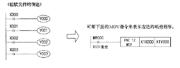

TO K0 K17 H0000 K1
TO K0 K17 H0002 K1
FROM K0 K0 K2M100 K2
这些都是PLC与特殊功能模块通信程序
TO是从PLC写入特殊功能模块指令   FROM是从特殊功能模块读出指令
K0是指第1号特殊功能模块.............

那请问一下各位高手~~~FX2N-2AD和PLC的连接是怎样的哟?
麻烦指点一下   先谢了

谢谢12楼指点。还请问这些相关的指令在什么资料里能查到呢?

这是编程手册上的,类似

TO指令,是将基本单元从S元件开始的n个字的数据写到特殊功能模块m1中编号为m2开始的缓冲寄存器中。m1=k0 m2=k17 s=H0000 n=k1
m1:特殊功能模块号(范围0-7)
m2:缓冲寄存器首元件号(范围0-31)
n:待传送数据的字数(范围0-31)
FROM指令,是将编号为m1的特殊功能模块内从缓冲存储器(BFM)号为m2开始的n个数据读入基本单元,并存于从D开始的n个数据寄存器中。m1=k0 m2=k0 D=k2m100 n=k2
m1:特殊功能模块号(范围0-7)
n:待传送数据的字树(范围0-31)
k4m100就是16个,M100-M115

这个好像是定入特殊性模块FX2N2DA里面的程序吧,
TO K0 K17 H0000 K1
TO K0 K17 H0002 K1
前二句的指令是执行(主机后第一个特殊性模块)该模块通道1的D/A转换.K17是指该模块中BFM里面的第17号地址
后一句是读出(主机后第一个特殊性模块)该模块的BFM #0/#1的值然后存放到
M100--M107(8个位元件)中.
K4M100 中的K4是什么意思? 在三菱PLC中使用位元组合可以把十六个位元件(BIT)组合成一个字(WORD) K4M100是指M100--M115这十六个位元件的组合

TO K0 K17 H0000 K1:把H0000写入0号模块的BMF17#
