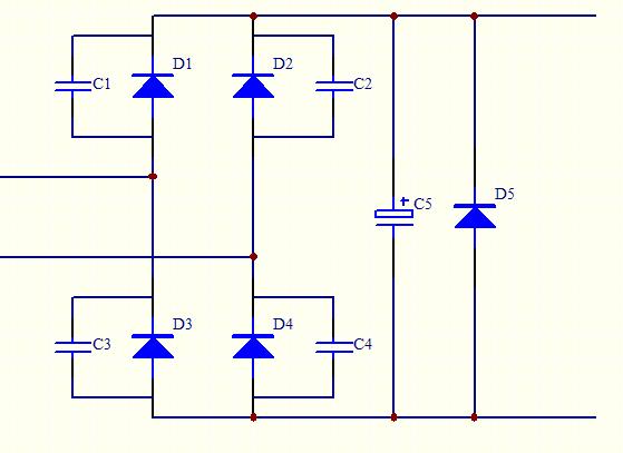

先用最简单的方法,在整流器输出端正向并联电解电容和反向并联1000V/5A的泄放二极管试试,也许能解决,另外你的电路是否有问题?就是电机正反控制部分的电路?

最好是并在整流输出的地方,很楼上说的一样。但是我还想知道,是不是两个启动了两个的整流都烧啊?

11楼说的也有道理,也许你的桥堆抗浪涌电流的能力弱,你还可以考率用RC滤波电路降低直流电机启动电流对全桥堆的冲击

加几个电容和一个二极管试试
图画错了,重新画。

#19楼
呵呵,就是这样,最好在滤波输出端再增加RC滤波限流电路,这样可以降低正常运转时,突然转向时和启动瞬间对电源的冲击。也许说的不对,大家别扔鸡蛋呀~~~
