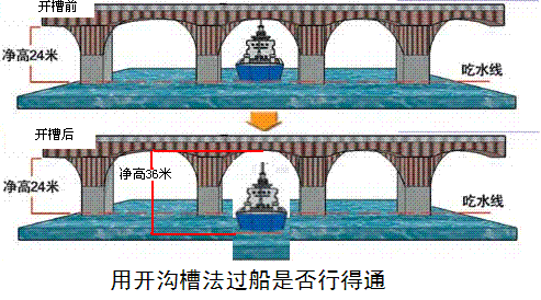

长江大桥何必炸,开个沟槽就通啦!

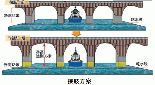

近日网上热议南京长江大桥,由于桥孔净高只有 24 米,不能通行载重 3000 吨级以上的船只,限制了长江黄金水道的运输效益;
怎麽办?有一种观点是炸掉重建,另一种观点是接肢升高桥面。
本人另有见解,如果我们逆向思维,原桥不动,只需在主航道上修一个过船沟槽通道,沟槽两端,设有船闸,大船进入后,沟槽抽水,降低水平面,桥孔净高相对增加,大船便可开过桥孔,然后沟槽放水开闸,大船驶出沟槽,自由通往上游。
这个方案的优点如下:
1。原桥不作任何改动,因此,不影响原桥的通行,不需修改城市设计规划。
2。修沟槽时,只需在预设主航道的两个桥墩的上下游围好围堰,基本不影响长江通航。
3。平时,不过大船,船闸开放,不必作为.

楼主说的方法在一些河道是有使用。但是长江流量大江面宽船只密度大,估计这种方法就行不通了。有建设有破坏才符合现实社会,才能解决一部份人的就业问题

提出此方案的人了解船闸吗?了解南京长江大桥的水位情况吗?要挖一个24米的沟槽的代价比升高大桥经济上合算了还是更亏了?纯粹一个没有经过调查研究的科学态度。
船闸的存在是因为有上下游水位落差,输水门利用上游的高水位给闸室灌水,泄水门利用下游的低水位放水,南京长江大桥的水位落差并不大,要达到24米以上的水位落差要多少公里啊?如要加快输水放水的时间,落差因更大才合理,也就是说这个船闸沟槽要建多少公里才能有实际意义啊?

如果楼主要是觉得可以用电力泵抽水,那24米落差的水差不多是一个小中型水电站的发电了。

对不起,我上面笔误,应该是12米落差,但是道理是一样的。
