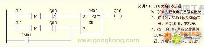

Network 1 // 网络标题
// 网络注释
LD     I0.1
LDW=   C1, 1
A      I0.1
CTU    C1, 1
Network 2
LDW=   C1, 1
=      Q0.1
试试这个行么

我想这就是一个简单的起保停功能吧!Ld  i0.1
   O  Q0.0
   AN    i0.2
             =       Q0.0
不知道这个对不对!

LD     I0.0
ED
AN     Q0.0
LD     I0.0
ED
A      Q0.0
O      SM0.1
NOT
A      M2.0
OLD
=      M2.0
=      Q0.0

以下是引用电气@工程在2007/10/23 14:21:00的发言:
25楼的我觉得改成:
LDP  X0
SET M1
LDP X0
OR  Y0
AND M1
OUT Y0
END
有set而没有rst!语法都过不去吧。

LD I0.0
EU
= M0.0
LD M0.0
AN M0.1
LDN m0.0
A M0.1
OLD
=M0.1
LD M0.1
= Q0.0

方法太多了,上面大家的程序都可行啊!
