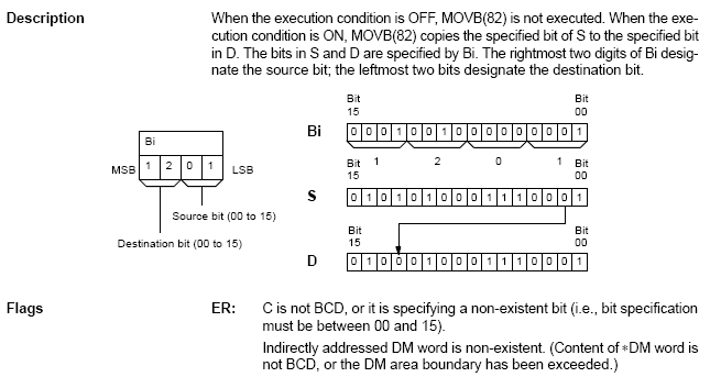

PLC的读我已经能实现  但是还要由PLC将某位写上固定的数,用VB来读  我就是想知道 PLC的什么指令能做到  我翻了CP1H的编程手册,看到只能将位置0或1 再就是将一个存储器的几位传到另一个存储器   这样就太麻烦了  而且 这个存储器的其他位就不好改了

#11楼
貼給你!跟你說MOVB了;您還期待什麼?

#12楼
恩  谢谢   我明白你的意思
但太麻烦了  我只是想看看有没有简单些的
看来只有这样了
