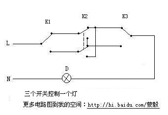

#26楼
五联的和三联开关的连接方法一样
看更多电路图欢迎到我的空间:http://hi.baidu.com/蒙毅

#28楼
三个开关控制一个灯
