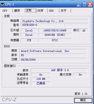

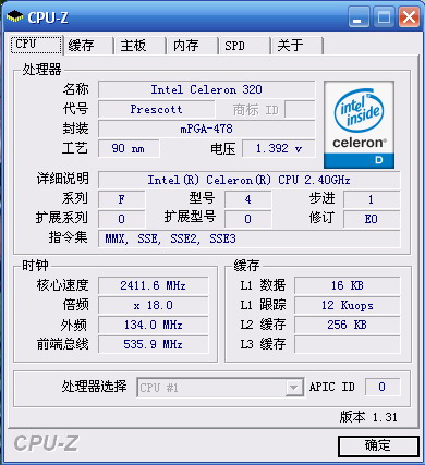

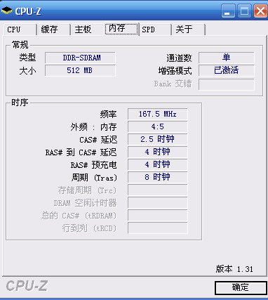

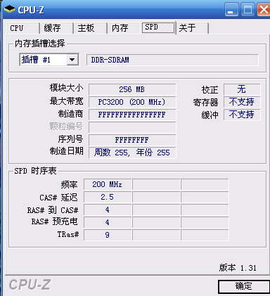

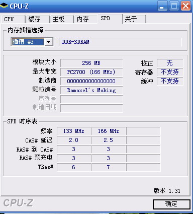

内存双通道一般要求按主板上内存插槽的颜色成对使用,此外有些主板还要在BIOS做一下设置,一般主板说明书会有说明。当系统已经实现双通道后,有些主板在开机自检时会有提示,可以仔细看看。由于自检速度比较快,所以可能看不到。因此可以用一些软件查看,很多软件都可以检查,比如cpu-z,比较小巧。在“memory”这一项中有“channels”项目,如果这里显示“Dual”这样的字,就表示已经实现了双通道。两条256M的内存构成双通道效果会比一条512M的内存效果好,因为一条内存无法构成双通道。
