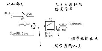

如图,“主动转矩给定信号”、“调节器输入点”、“调节器输出点”这三个点的状态,能监控吗?如果能,希望将它公布讨论。

有一种原因是"来自主动转矩给定"的信号太小时,会出现速度和转矩的波动过大(显示值).我以前碰到过这种问题.乘法器前边的是做什么用的?

非常感谢tanshuozhe点评。
