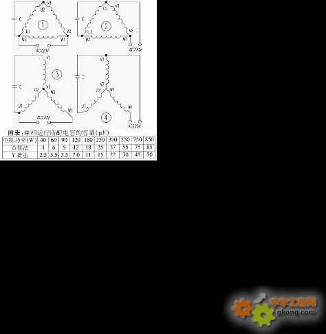

那电容该配多大的?

对于1kW以下的小功率三相异步电动机,不仅可以作三相运行,而且也可以作单相运行。 但是功率因数会降低。
1. 电动机单相运行时的连接方式
(1)三相绕组的三角形连接
如图1所示。将电容器并接在三相绕组的任意一相两端(图中接在U相两端),然后220V市电加在电容C的一端和V2与W1的交点处。这样,电机就可旋转,如需改变电机旋转方向,则可按图2所示连接,将市电从电容器的一端调换到另一端即可。
(2)三相绕组的星形连接
将电容器接在任意两个端子上(如图3中接V1、U1),220V市电则加在余下的端子W1和电容C的任一端上。这样,电机就可旋转。如需改变电机转向,则将市电的一端从U1换接到V1端即可(如图4所示)。
2. 电容器的容量选择
小型三相异步电动机作单相运行时,所选电容容量一定要合适,若太小则旋转无力,启动困难;太大则回路电流过大,导致电机过热。一般电容容量值选择如附表所示。
如果不查表,也可以按经验公式获得:当星形连接时,所需电容容量C(Μf)=P(W)/17,C的单位是μF,P的单位是W;当用作三角形连线时,所选电容容量C(μF)=P(W)/10。
电容=1950乘上电机的额定电流/电机的额定电压乘上电机的功率因数。单位UF
       单相电容运转马达的电容该怎样配?取决于副绕组电流的高低。由于单相电动机功率大小不同,在选用电容量时要考虑启动力矩、转速、温升、噪声和损耗应在正常范围内。因此首先应从铭牌上查出单相电动机的功率,计算出主绕组的电流,再按主绕组电流的(0.5-0.7)倍计算出副绕组电流的电流值,最后根据公式C=IC*10除以2πfVo.公式中的I用I=P除以V求得。
      电容选的小了,起动慢。选大了,容易烧副线圈。
