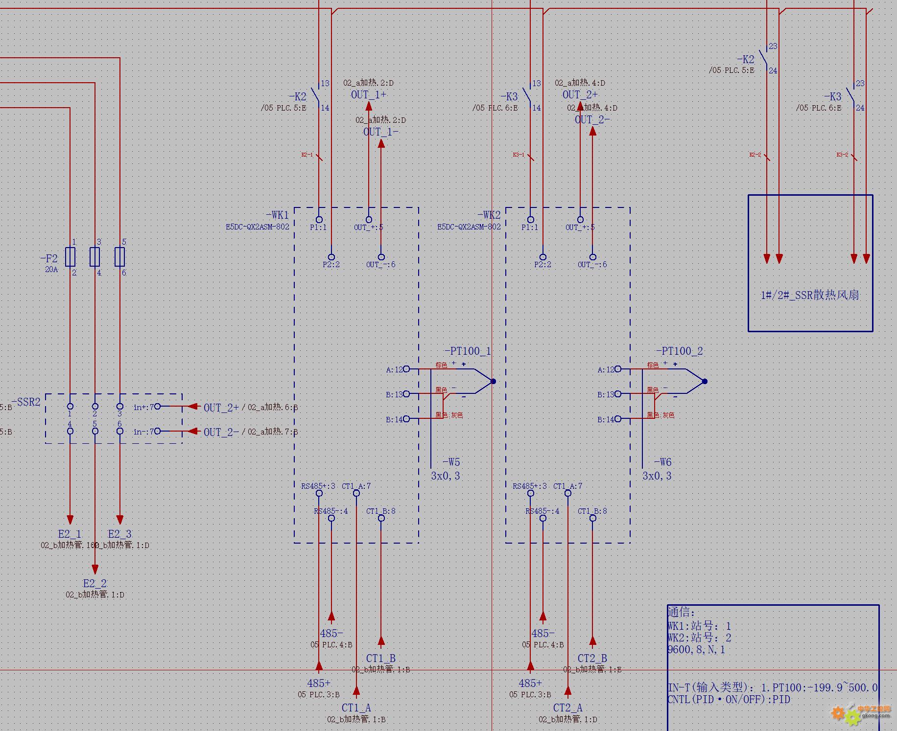

您误会了。 这继电器 只是用来测试电流检测器的响应速度,并非要设计这个电路。PLC  PID温控很常见,固态控制, 我搞不懂 你有PLC 还要搞个欧姆龙的温控表,不知道您是否知道这个温控表的价格。
西门子1200如果做PID控制,你也要反馈温度才可以啊,PLC模块还是要钱啊。
欧姆龙E5DC 带通讯的 300多一个,加一个电流反馈线圈不到400,且PLC几乎不用编程+自带一键整定= 省心,用触摸屏或者PLC RS485 读PV,写SV就OK了。
恰好,我有个项目也正好做9根加热管的温控(1KW*9),我检测公共线的电流表情,
只要启动加热的时候,偏差值大于设定值=偏相=加热管损坏,当然,这个不能显示哪一根损坏,如果要检测哪一组损坏,SSR用分体的,做个检测程序,一组一组加热,电流不够就判断该组异常。
当然,我的客户没那么刁钻,只要有这个功能,且能用就行。表情

您的设计有点不靠谱哈, 客户要求; 需要知道哪个加热管断。你客户很容易被你忽悠哈。每个客户要求不同。要求低 你的设计没问题。要求高 就不行了哈

大佬  我有触摸屏  旁边装个欧姆龙温控表,好像这设计 没法看哈。补充一下哈, 温控表还不能满足客户要求!冒昧问下,你加热是接触器还是固态控制加热。

温控器的导轨安装的,在柜子里面,用固态SSR,接触器不耐用,
空开-接触器(急停的时候需要断开)-保险(保护固态)-固态(控制温度)-加热管。

最开始我做的这个设备是武汉的一家做的,根本没有什么热管断路检测,接触器控制,老坏接触器,
后来我们这边自己做,电器让我做,我就加了N线电流检测,正常电流0.几~1A,加热管正常偏差,如果有一根断了,电流超过设置值,就会提醒,也不会停机,慢慢优化嘛,你说的检测每一相电流,技术上也能做,但是意义不大,坏了电工知道修。

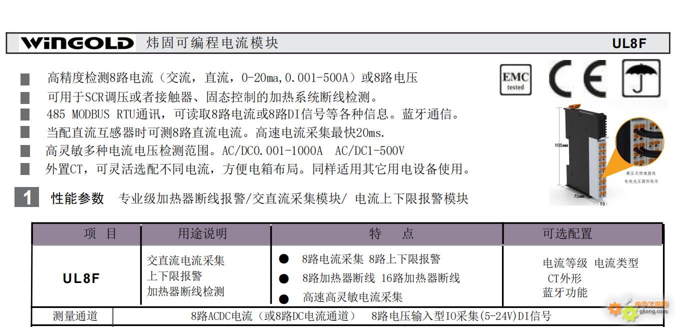

不是检测每相电流,是每个加热管都需要显示到HMI上。  大佬,我发现你啥情况都不没明白  上来就这设计不对。  要仔细看哈。

哦,原来是厂家啊,实际生产现场,能显示每个加热组件电流的设计,我还真没见过,最多大部分是配置了3块电流表装电柜上,这算啥锦上添花吧。

您可以学习下
