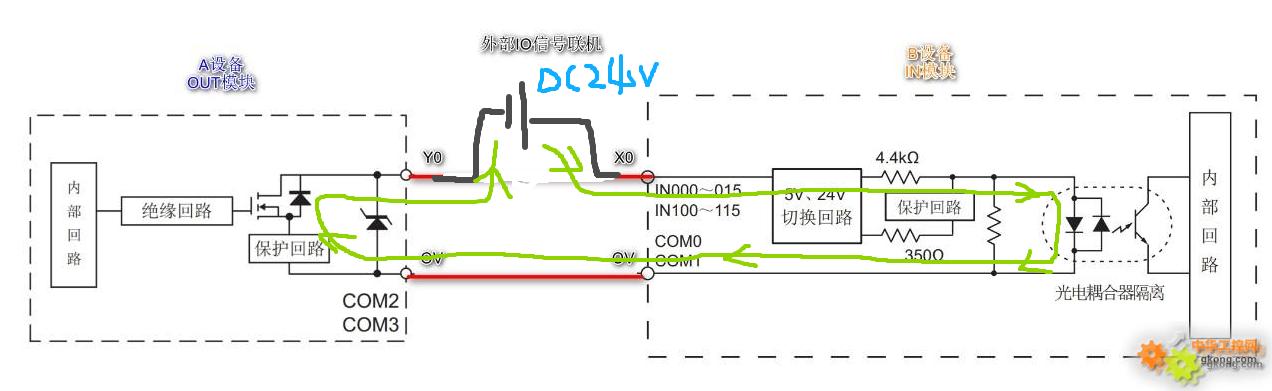

回复 #4楼 bnnyygy
电源从B设备流入A设备,要再回到B设备。
所以A设备要与B设备共0V才可以。是这个意思

#13楼
以下是引用宅男技术控在2026/5/22 8:57:03的发言:
[此贴子已经被作者于2026/5/22 8:59:11编辑过]
所以A设备要与B设备共0V才可以
但臣妾做不到呀
电路是要回路的,这样的接法肯定是可以的,如果你硬是担心,可以加继电器、光耦等转换

回复 #13楼 YXBK
外接电源反了

#15楼
为了避免各种问题,一般都加中间继电器进行隔离。
故障也好排查

#16楼
一般与第三方设备我都通过中间继电器,省心
