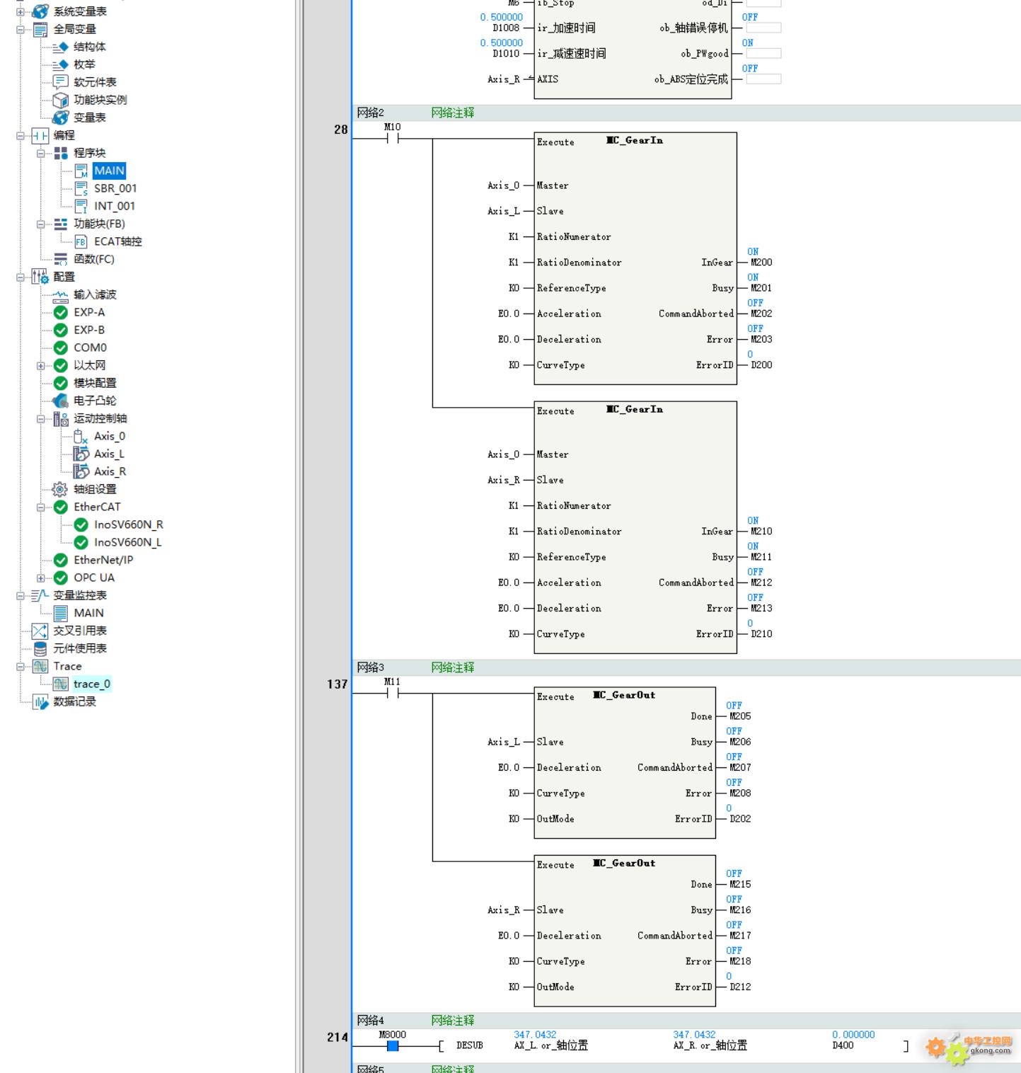

用电子齿轮啊,用虚轴做主轴,2个伺服做从轴,或者用汇川龙门同步专用伺服,省心

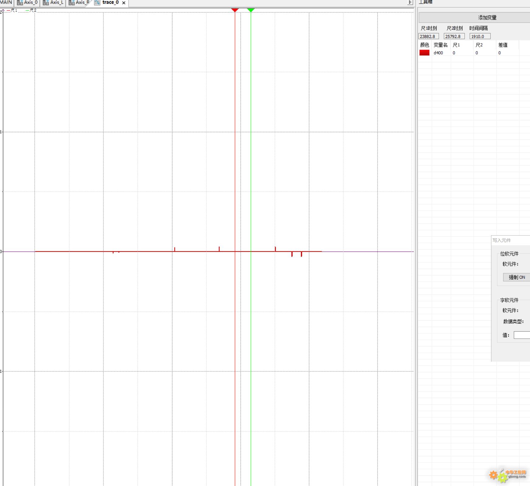

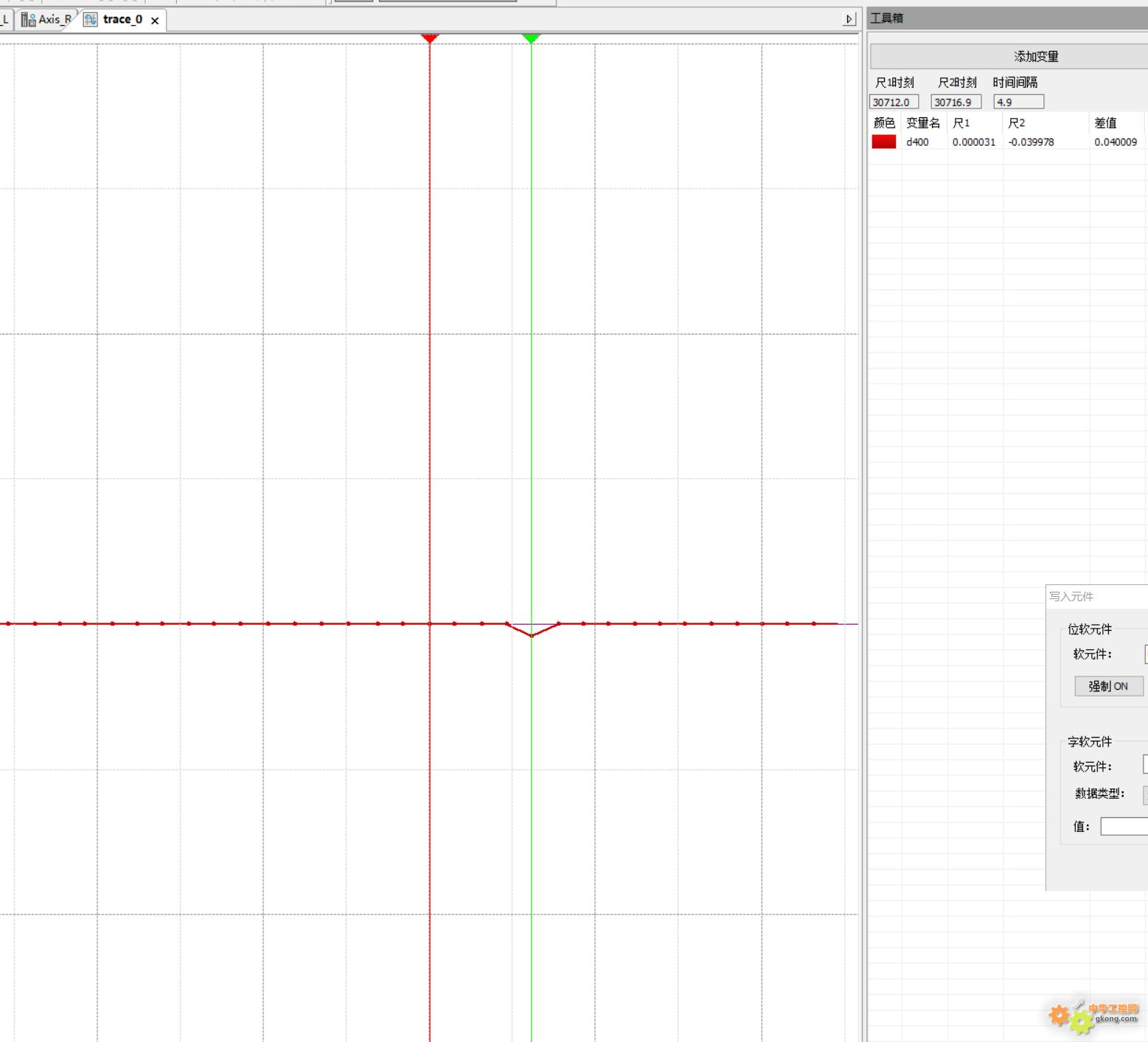

今天实际搭了2个实体轴测试了一下,
1,虚轴作为主轴, 2颗实体轴作为从轴,3颗轴参数都是一致的,驱动器恢复出厂值了。
用电子齿轮,同步性挺好的,2颗轴位置-,监控波形偶尔有毛刺,但是感觉问题不大。

考虑用的绝对值的实体轴,设备开机以后,任意读取一颗轴的当前位置,然后写入虚轴,我感觉应该是可以的。
我也测试了,解除齿轮耦合,然后同时触发JOG运行,感觉也还行,肉眼看不到啥,也懒得做监控了,等有机械以后再说吧。
