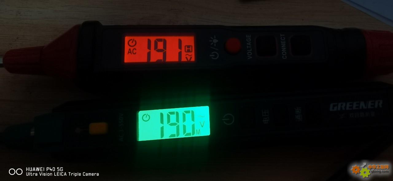

今天购买的电气元件回来了,一个小型交流接触器,一个软启动板。空开是自已找了个3A的,受于变压器空间有限只能想办法硬塞进这个机壳里了。。改装完成后送电不再跳闸了。。

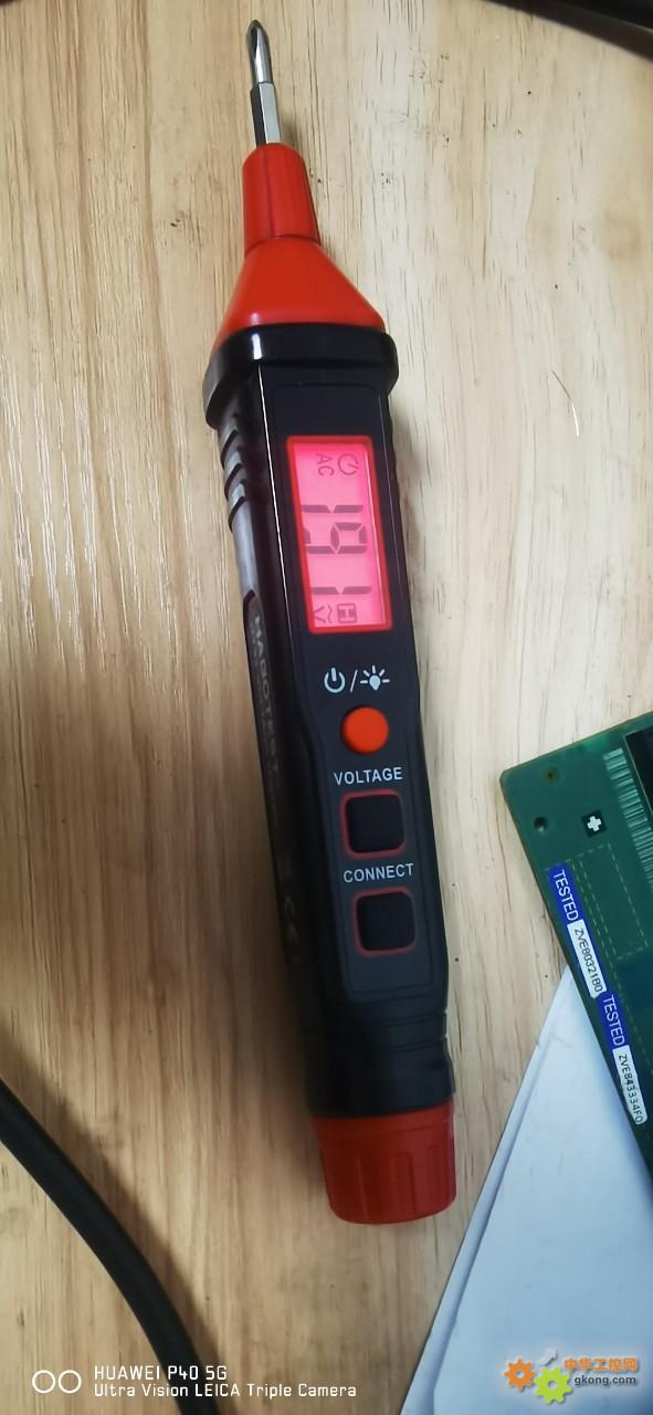

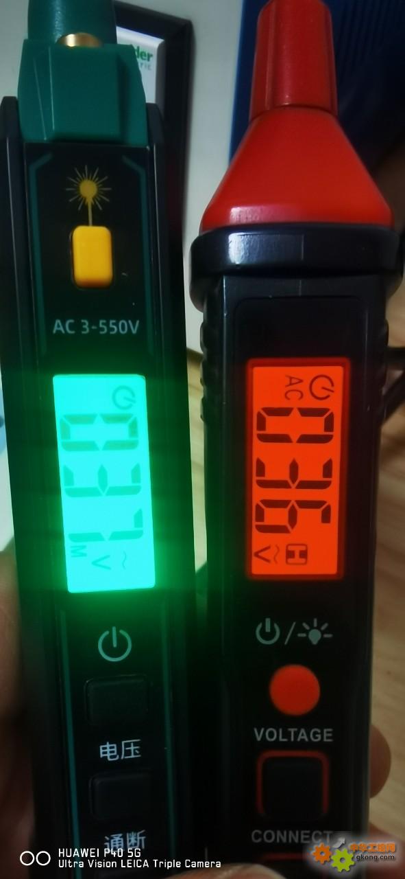

我分别测过一次绕组对二次绕组的绝缘,用500电压测量,都是513MΩ。对地也是。。但是通电后用电用笔测输出有差不200伏对地电压。。

#35楼
