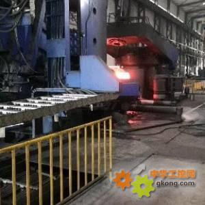

20楼说的确实如此。上面的图片是碾环机,我们在山西定襄做风电塔筒法兰厂老板提出一个问题说:这个碾环机当法兰碾到最大时就没有力了,能不能解决。我们用电能质量仪检测一下,发现无功电流当碾到法兰最大时有两千多安,我们在碾环机旁加了两台补偿柜,问题解决,原来碾环机当法兰碾到最大时,电压降到320伏,加了两台补偿柜后电压降最低也有360伏.所以碾环机就有力了。如果碾不动法兰就会报废,一个就好几万。所以提高功率因数不当提高了电压,还保障了产品质量。这个单位原来每月罚款7-8万,我们和他们改造了十几补偿柜,罚款变成了奖励。每年为这个企业省电费200多万

说到补偿柜:有一点要注意:就是在有谐波的环境里,因为电容会把谐波放大。我在08年中山供电公司要我们治理一家塑料厂的谐波就是一个很好的案例,由于这个塑料厂有谐波所以补偿柜投电容投时总电流不当不减少,反儿增加。这样就更耗电。所以一定要根据谐波的次数和幅度在电容前加合适电抗器,才能发恽补偿作用。这个厂当时治理好后,省电费达到了50%,电费做从原来的每月22万降到了每月10万左右。

以下是引用shjzsxl在2025/11/9 10:45:12的发言:
现在还有这样的事发生,只能说厂里的电工太差了吧,还有就是供电部门也不咋滴
在东莞,供电部门是很关注这个功率因数的,每次来检查都会要我们多关注
大家一起学习

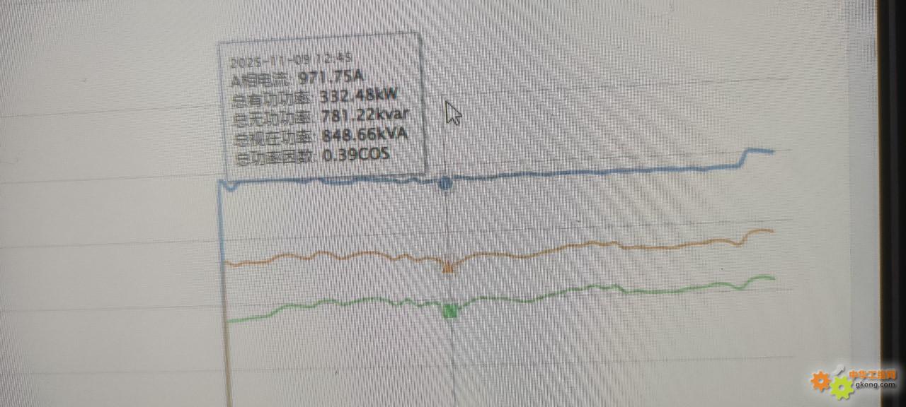

这是昨天河北盐山的一个企业的数据,功率因数只有0.39,在全国这种太多。
