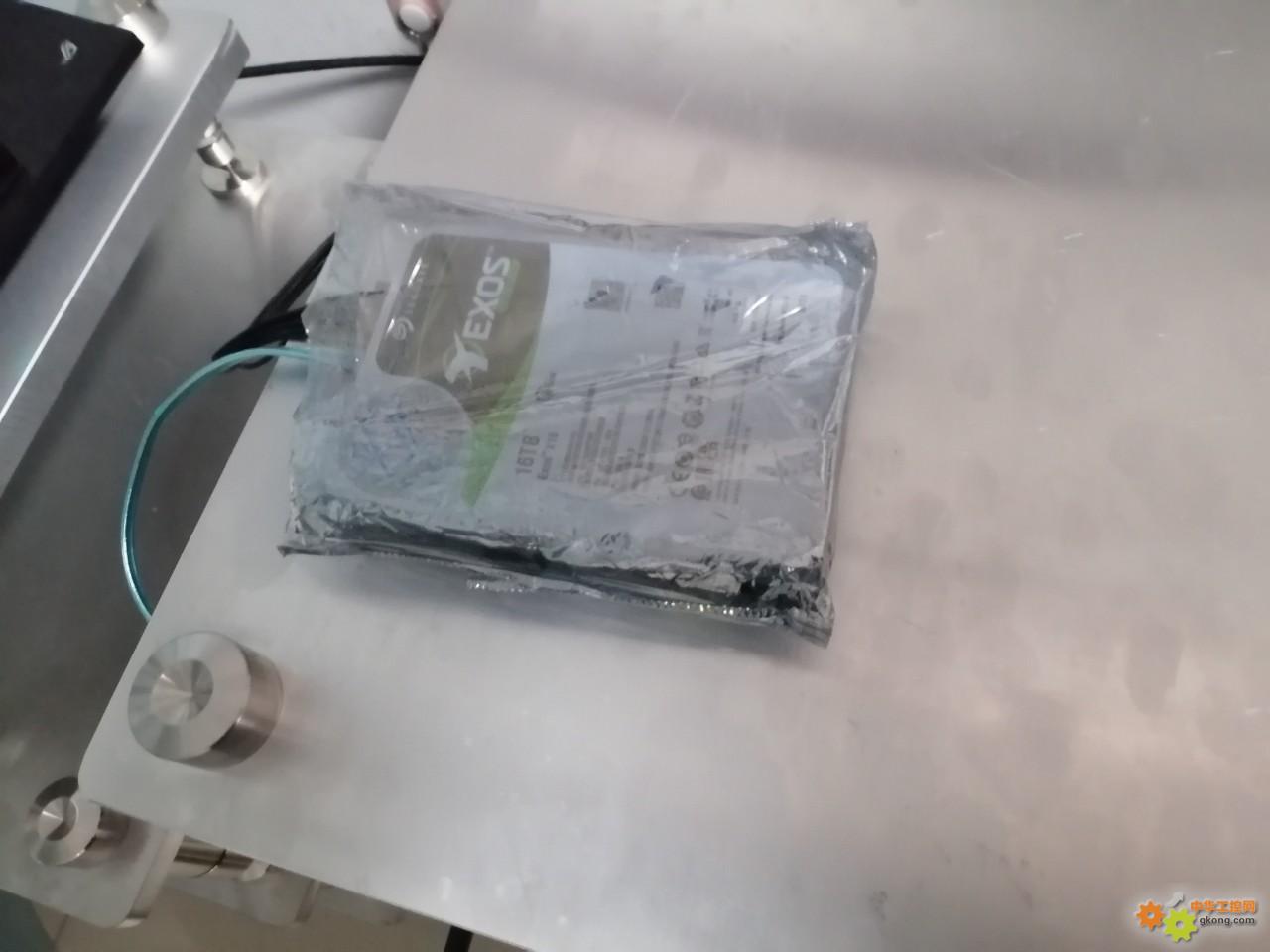

硬盘架 模组化 制作完成 开始安装

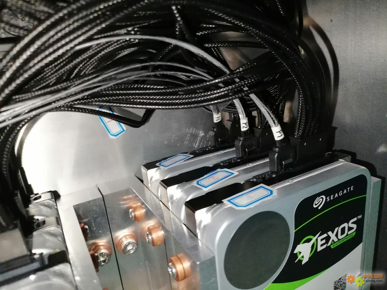

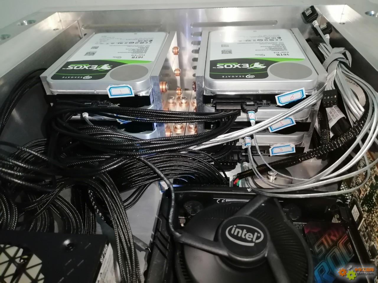

全部是模组化 自动定位 铝合金 散热到位 下一步开始整理制作 硬盘 供电线

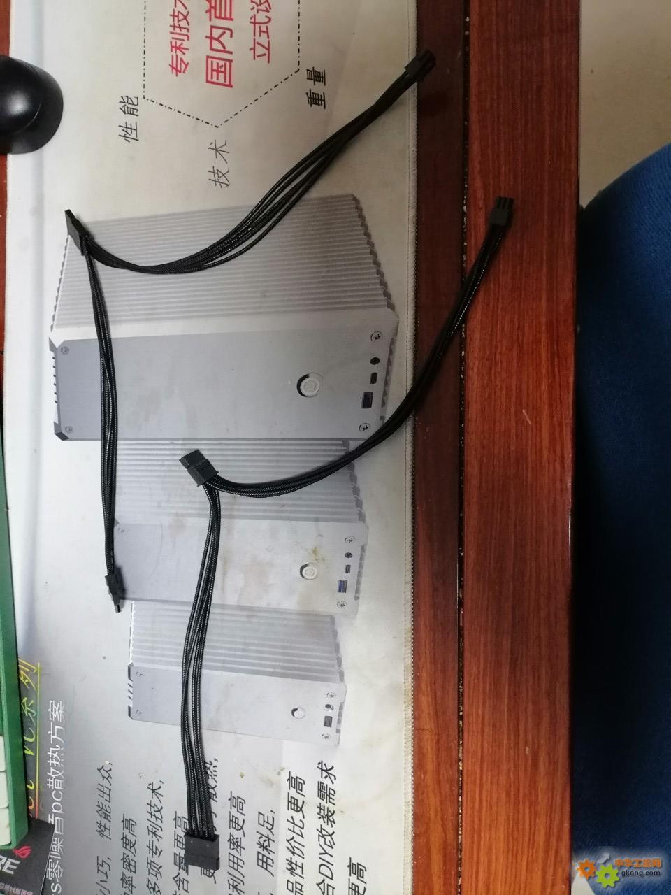

安装上硬盘供电线

硬盘供电线 安装完毕

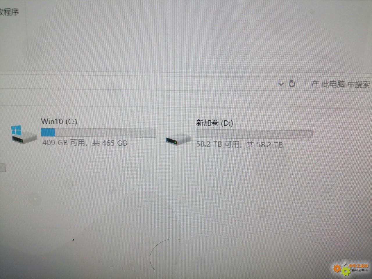

6块 16TB 硬盘组成RAID6 阵列后 实际容量是58.2TB

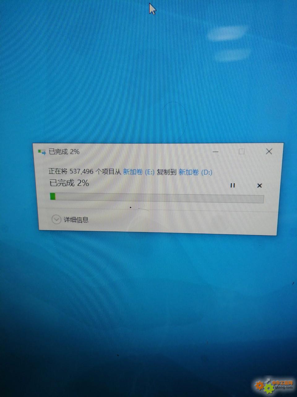

#79楼
将冷备份数据 拷贝到 RAID6 阵列盘里面,
正常情况下6X16TB =容量86TB 由于6块硬盘里面有两块硬盘用于备份即28TB容量是备份
因此剩下的58TB才是RAID6后实际容量
这样硬盘损坏的情况 允许损坏2块硬盘 数据依然在RAID阵列中完好保存。
