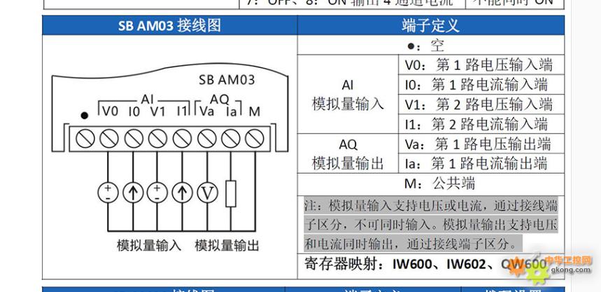

不知道映射地址,可以提供一下吗?

还没搞好?
模拟量输入iw600,iw602
模拟量输出qw600。
stop

回复 #12楼 asd3971
回去试试

不是AIW AQW了 ?

回复 #12楼 asd3971
不对

那是你的问题,简单点:你这个东西在taobao上有。

回复 #17楼 asd3971
也不对,就是没查到这个模块的品牌

不同厂家内部地址不一样的,
这个找不到品牌商,也联系不到设备商了么?
