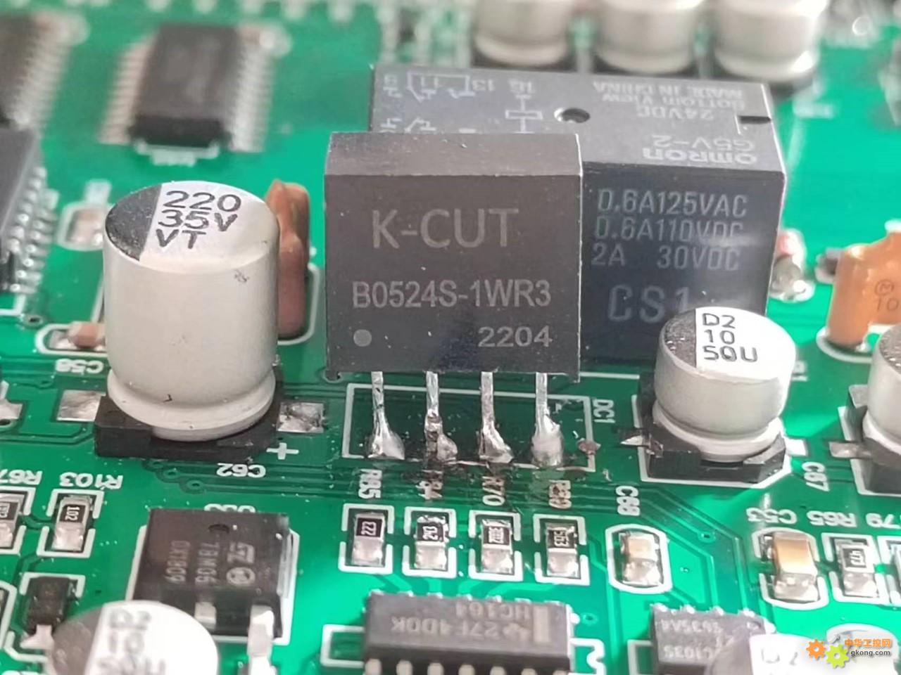

屏幕白屏

#10楼
右边两个大芯片发大图看下,大概看一下只是单纯的显示功能,不带控制,芯片应该是接口和字库芯片。

#11楼
单色点阵液晶显示屏,定制的操作面板,非原厂不好修,建议老板联系厂家处理,自己搞不好故障扩大化就要背锅了。

#12楼
这个有点难修,芯片都是邦定的,

#13楼
这个最好找原厂家维修

#14楼
最终解决办法,还是售后过来换了主板的一个电源块B0524S-1WR3,就好了
