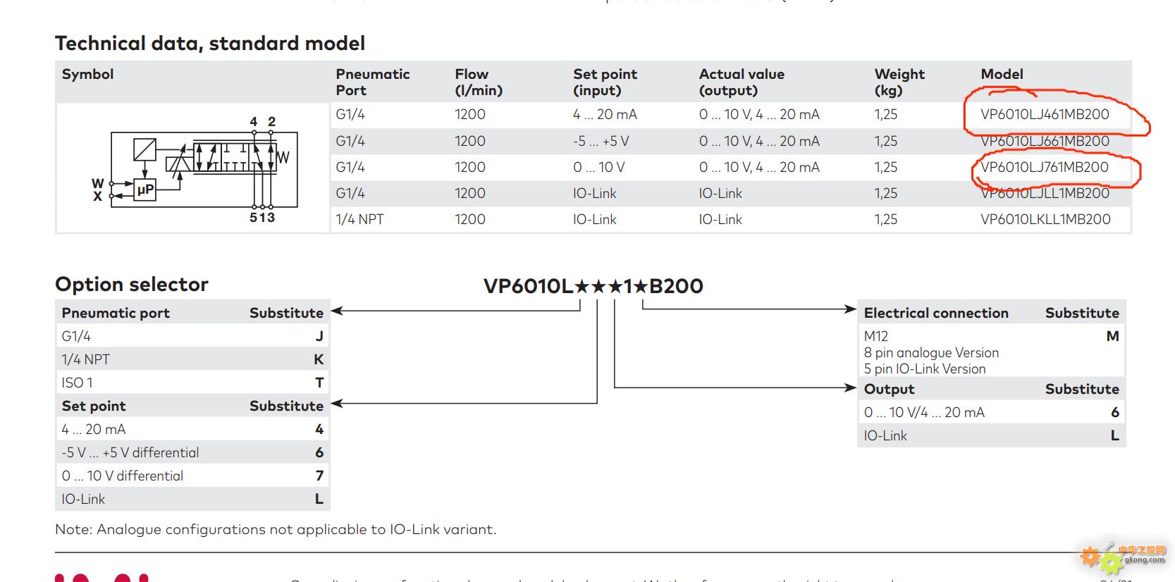

你这个本来支持电流控制啊

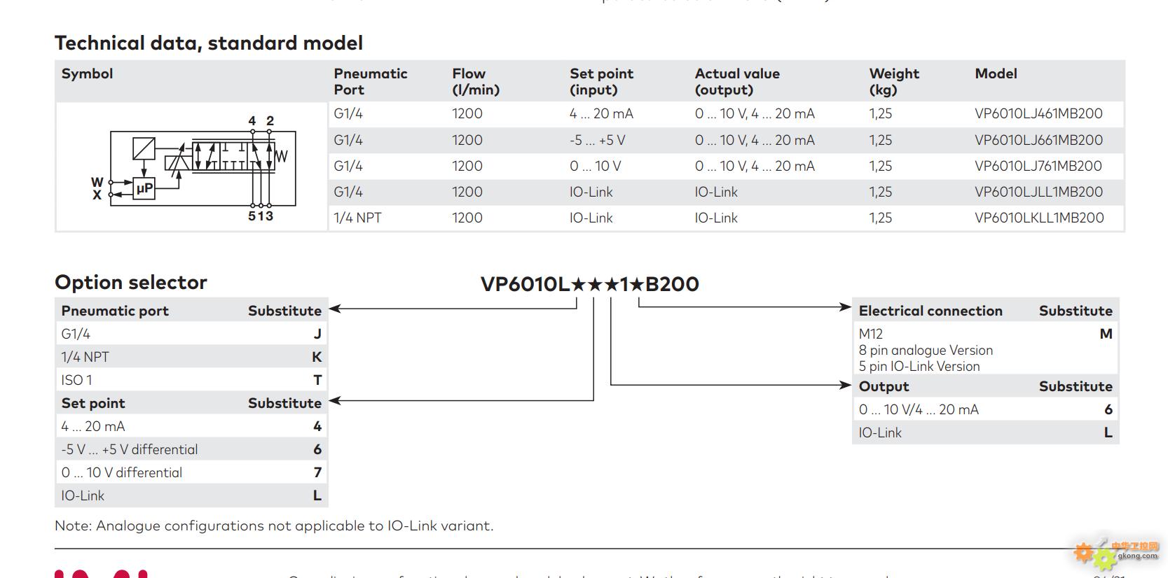

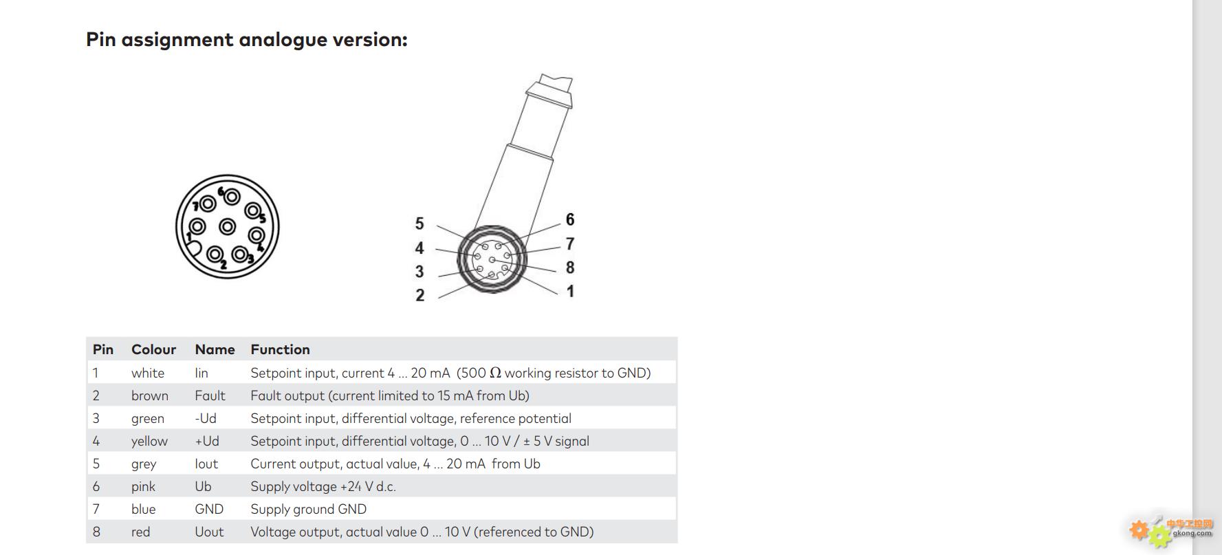

原来的看参数是4-20ma。买不到原原型号买一个0-10v。加一个4-20ma转0-10v模块

以下是引用goldage在2022/10/2 20:38:12的发言:
你这个本来支持电流控制啊

以下是引用877476825在2022/10/2 22:14:19的发言:
A接法是对的,但4-20ma加电阻后是4-10V电压输出,标准是接0-10,看看能不能设置最低电压或者偏置,否则就加一个4-20ma转0-10v模块。

A接法是对的,4-20mA并500殴电阻后是2-10V电压输出。楼主说:“原来的看参数是4-20ma。买不到原原型号买一个0-10v。加一个4-20ma转0-10v模块”。建议用虹润的M系列隔离器,PLC的转换模块可能比隔离器贵多了。

第一种是对的,没有为什么!

以下是引用YXBK在2022/10/4 13:15:24的发言:
加500欧电阻是2-10v表情
