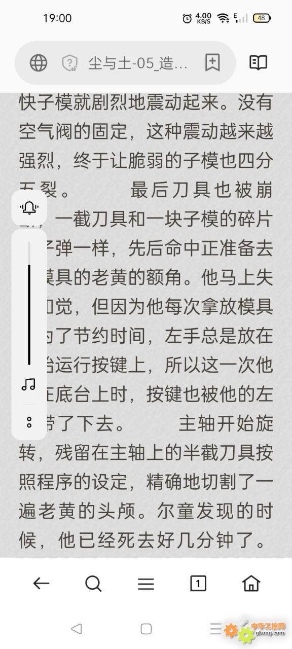

#14楼
请操作工读小说<<尘与土>>,以下为节选。
