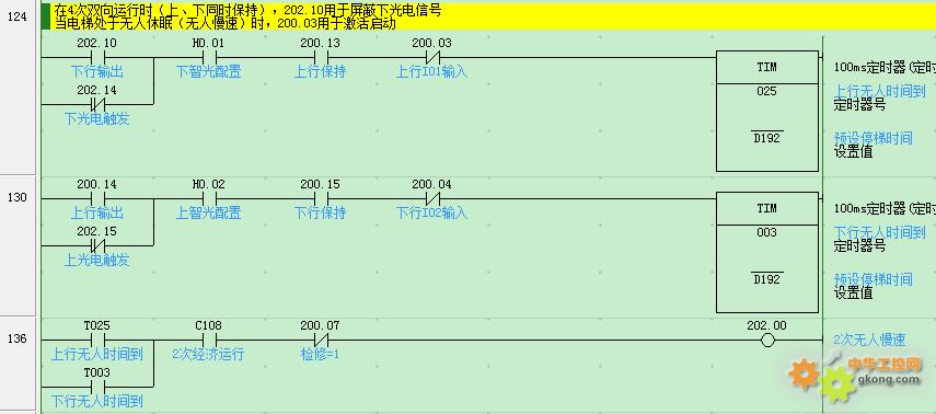

原本不打算修改程序,但针对以上问题,我不得不考虑重新修改编制程序,既然程序中存在问题,有可能问题还不止一个。
结果在另一处又发现一个缺陷:当开关接通后不放松的时间达到3秒,程序将自动进入自学状态,由此将清除一切预设的数据,而说明书中规定是5秒,并且操作人也不可能知道3秒后将会发生什么,稍微大意,也就能破坏内部数据。
既然已经如此,干脆就彻底的来个大的动作,将原程序的无关输出、繁琐的绕人的程序全部精简,由原来的383步简化到260步,缩小了1/3,简化后,程序的可读性也大大的增强,一般人都能看明白。
以下是无人停车时间的简化后的程序,直接用时间继电器,无须不停的比较,自己看了都舒服。

当完全理解原有的程序后,改写根本就不算个事,关键就是充分理解,不然的话,根本不敢动。
尽管也有说明书,但说明书的介绍很难理解,什么开关旋转一次就进入连续工作,旋转两次就进入经济节能工作,三次……等等,如果不看原有程序,你也对应不上是哪一个开关旋转,程序也根本无法写,也就是说,即使重新写,也必须充分理解原程序。

我也是被逼上粱山的,原本也就是换个带电池(记忆数据用)的PLC,可提取出程序后,发现原有的程序有缺陷,根本不能解决无人时不停车的故障,无奈之下,只能修改有缺陷的程序。不过,原有程序中,安全保护部分一点没动,仅仅针对无人停车部分,做了有限制修改,确保原有的功能作用不变,也就是说,程序中大的框架还是原来的。

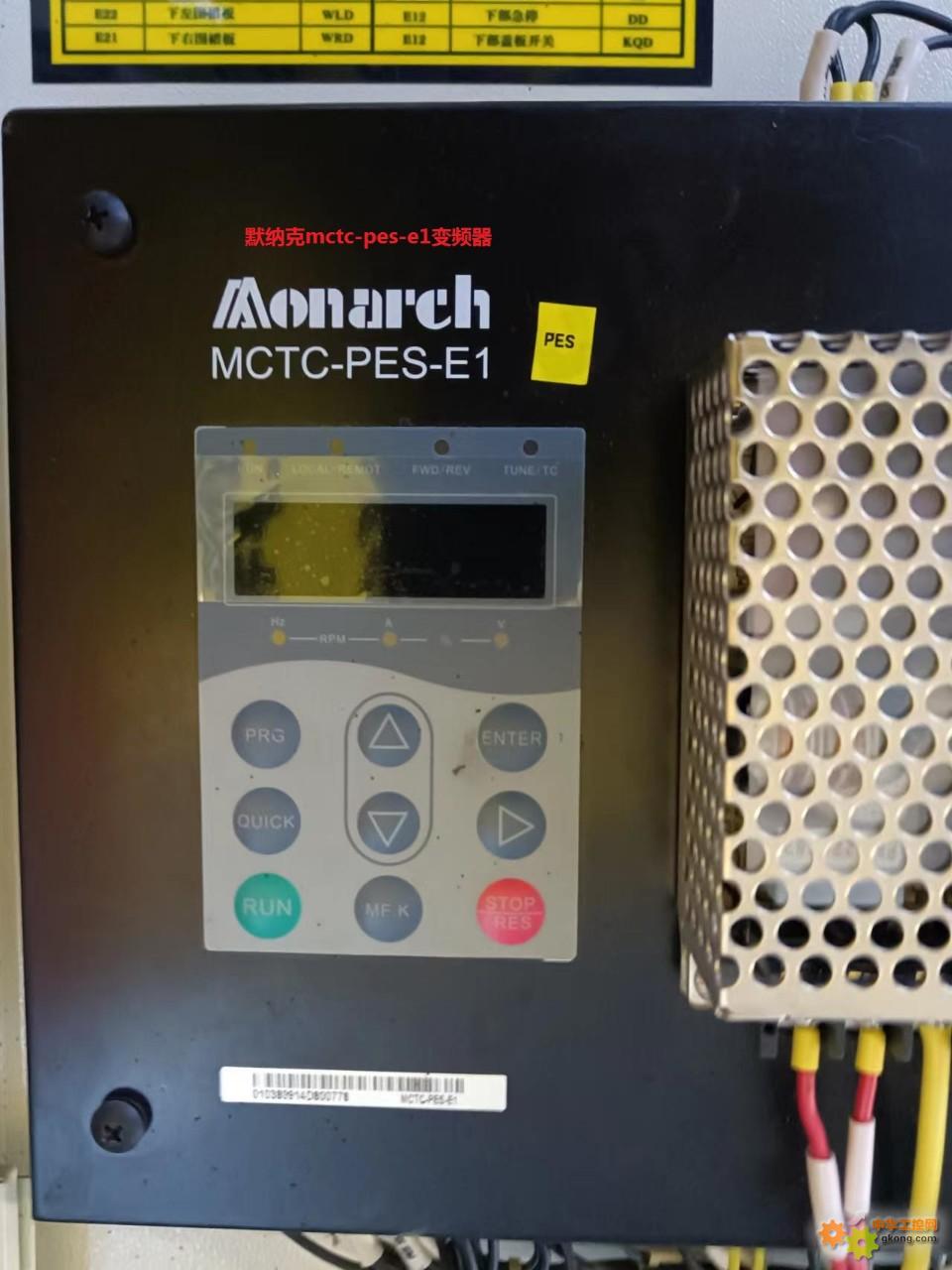

该扶梯用的PLC仅仅是一个动作执行控制元件,作为安全保护的,有专用的控制部件,采用的是默纳克MCTC-PES-E1扶梯可编程电子安全系统,该安全系统负责整个电梯安全保护工作,一旦发现系统中存在任何问题,将迅速断开PLC的安全信号,由PLC执行停车、锁定、报警等等。

谢谢楼上善意的提醒,早先就是考虑仅仅换个PLC,谁知他的程序有问题,早知如此,我也不会接手,今后也不会接手类似工作。
当时,电梯维修人员、电梯厂方工程师,还有我,都一致认为是PLC的内部数据丢失,换用一个带电池的,能记忆的PLC即可。1200元(2只)PLC买了,却发现程序有问题,PLC也退不了,如果仍用原程序的话,结果将同以往一样,无人将不会自动停车。此时我如果跟维修人解释,不是我的PLC质量差,也不是我的技术不行,而是你的原程序有问题。维修人会相信吗?电梯使用方会相信吗?他们肯定说,买的什么烂货,再不然就是你的技术有问题。
