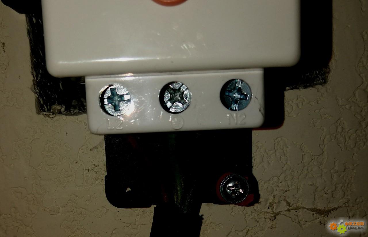

以下是引用知道一点在2022/8/18 16:59:03的发言:
哈哈 刚下载看了视频
似乎视频显示,这个漏保空开接空调是左零右火
对吗???
如果漏保的出线端子没有明确标注“N”的话,左零右火是对的。
也有不少的漏保也是左端子标注的是“N”。

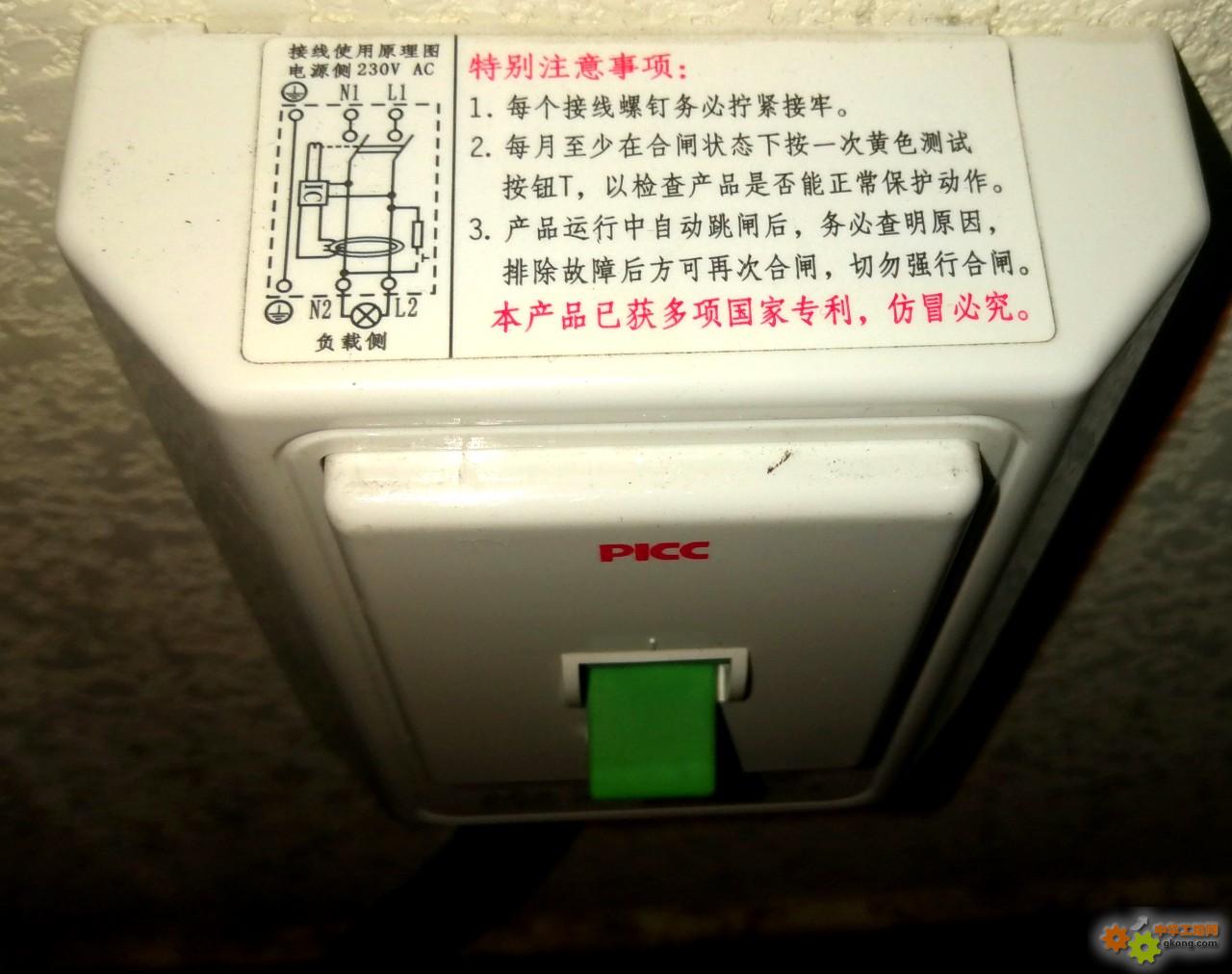

#11楼
这个空调空开就标注左L2右N2
看视频不理解,按他说的应该是空调地线有感应电了,它接到座上没有了?跑到其他插座上了,这空开有魔力啊。

#12楼
以下是引用知道一点在2022/8/18 23:37:22的发言:
这个空调空开就标注左L2右N2
水龙头为啥也有电?
你没有看完整视频,完整视频是之前地线中间断了,然后空调的地线带感应电,感应电跑到热水器的地线上面来了,所以水龙头也就带电了

#13楼
上下端子标示不统一。

发表于:2022/8/19 21:01:43
#14楼
贴纸上的"是原理图"
