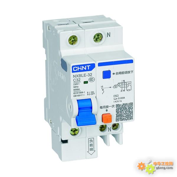

那两个黄色本来就是试验按钮,上边两个蓝色的才是复位按钮,别误人子弟!

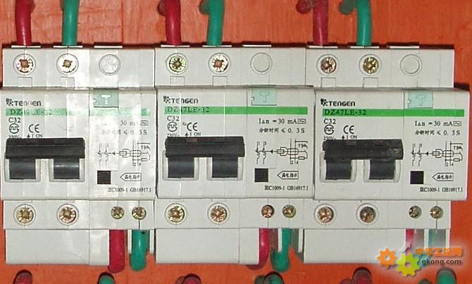

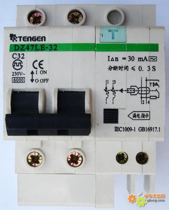

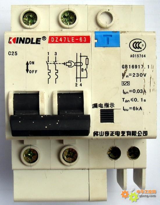

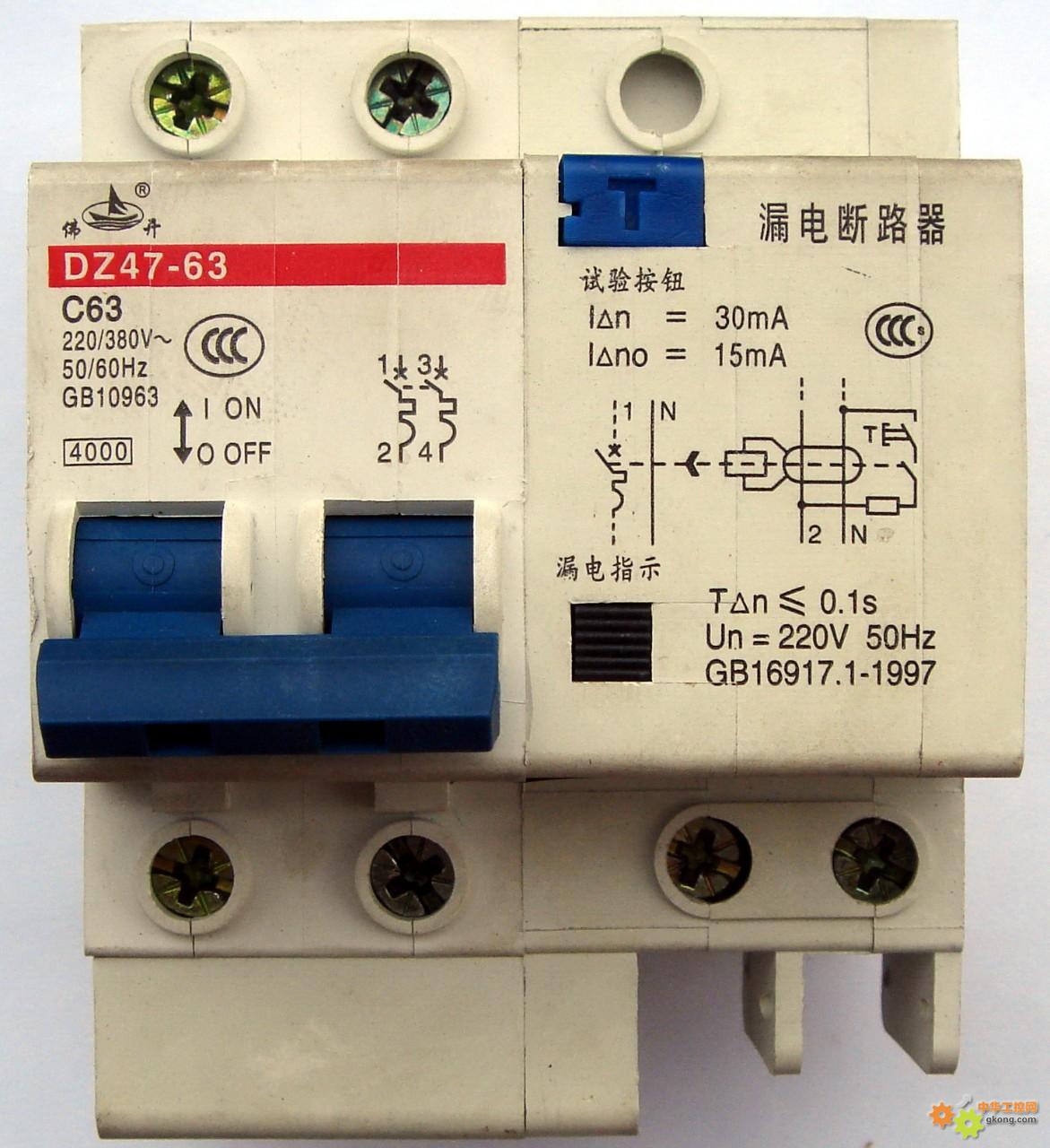

是的,是我看错了,大多数的试验按钮都在上面,下面是复位按钮。所以我一看到楼主的图片,就惯性思维地误认为楼主错误使用了断路器,谢谢你的纠正。
下面就是我长期使用过的各种断路器,试验按钮都在上面,复位按钮在下面,楼主的这种方式是我首次见到,也难怪我会犯错误。

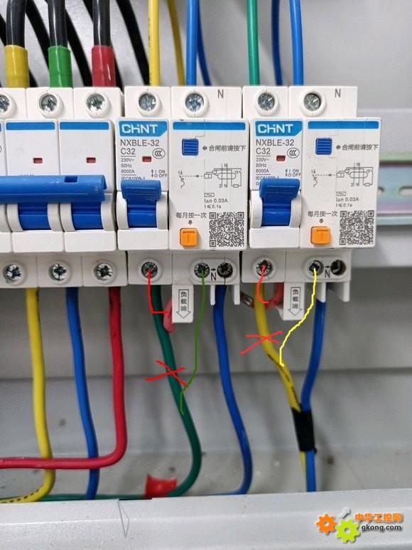

以下是引用82252031在2022/8/10 20:24:43的发言:
图拍得不全不判断电压异常及跳漏报原因,至于出线火线楼主应该是漏报跳闸后故意甩开,并非不会接,1P+N零线是直通的。橙色试验按钮平时就是弹出来的,绿色才是复位按钮,楼上是不是看错了。
表示赞同。如果接线没问题,就更换漏保吧

以下是引用surfacersnow在2022/8/9 9:29:27的发言:
我今天遇到的怪事,万用表量显示230伏 接上负载后电压降到一百零几伏,你们说怪不怪。一插上设备就跳漏报 ,最后接母线排上电压就正常了,没用漏保,去掉。
[此贴子已经被jint于2022/8/10 10:10:16编辑过]
你这接线,总感觉哪里不对咧,是不是你的线接错了啊!

看图片像拼接式的漏保,按照我的理解,应该这么接。

关键是楼主测量的100多伏在哪里测的?

这样接线只有零线经过了漏电检测,负载电流被判断为漏电电流,跳闸是正常的。下面的图应该清楚的看出接线该怎样接。
测量电压只有100多伏,是从哪个位置测的?
