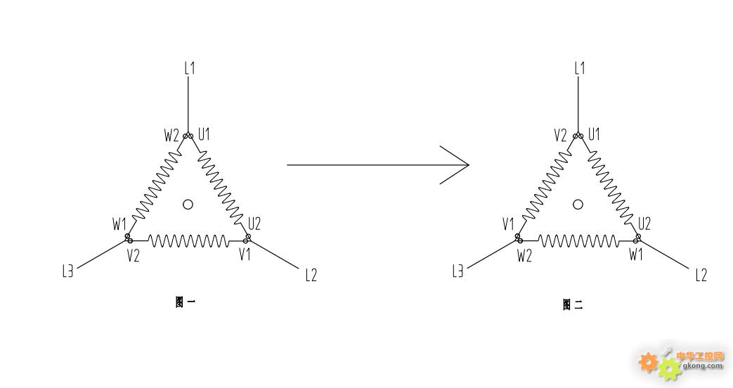

#12楼
如图二能接吗?

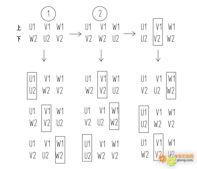

#13楼
排了一下,对于三角接法,似乎只有1,2两种是可接的。其他带框的都会造成短路,和楼上一致。
第二种接法应该是反转?有没有老师傅实验过。

#14楼
没怎么用星三角启动,之前对此一直模棱两可,没有深入多想。网上资料也是说法不一。刚看了8楼之前的帖子和实验,加上自己上面的思考,对星三角顿时清晰了,又是学到了,在此总结一下,以便查阅参考。
1.三角接法只有两种线序接法,其他接法都会造成短路。
2.该两种接法之间无法实现反转换向,也就是说想通过三角内部换线序无法做到反转,唯一途径是进线端换相序。
