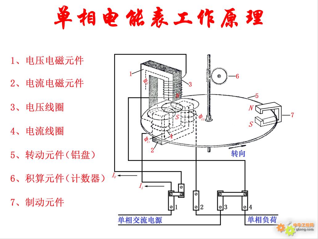

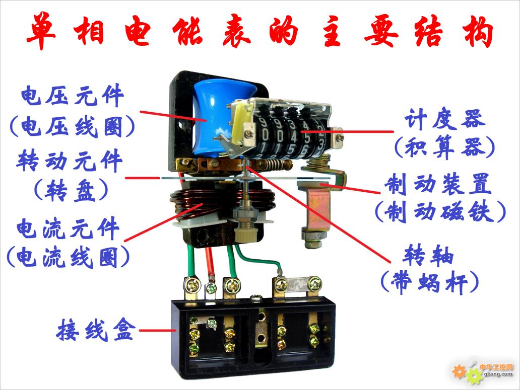

电感线圈会耗电 电流很小 记得一个单相好像一个月有1kwh左右  但电感线圈的电流不会算入计量里面的  你家电表关了表后空气开关 还走字 你不找电业局麻烦?
不想多说,请自己理解一下下面关于电能表的结构和简单工作原理,特别是理解驱动单元的构成和驱动原理。
要注意的是电压线圈与电流线圈的相互作用是什么原理(提示一下,想想电动机是怎样工作的)?

和单相电能表的原理是一样的,在结构上就多了两套相同的驱动单元。
如果楼主的三相电能表所有端子全部接入,那就全部驱动单元都接入工作,如果外电路负载不平衡,负载轻的那一路电流单元虽没有电流,但电压驱动单元仍存在,电能表就能正常准确计量(除非剩下的负载电流小于电能表额定电流的30%外)。
注意,以上是以机械式电能表来说的,数字式电能表不在此例。

回复 #17楼 老兔子
电压线圈产生磁场,电流线圈产生驱动力,记得它的工作原理是。
