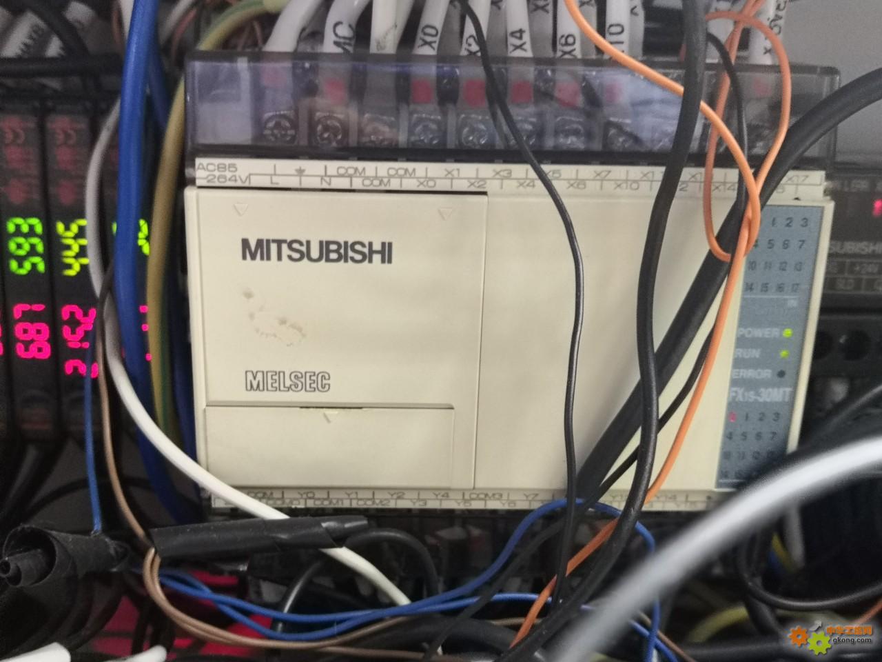

FX1N 24MR 2016年已经停产,你的很可能是假货,

通电不亮明显是电源板烧了,与时间锁扯不上边;

都没电的现象了,跟时间所有毛关系

FX系列出问题太常见,不过都是电源板问题多,IO板相对问题少一点

假货了!

不用破拆(破坏性的拆除),直接松螺丝捅塑料扣即可拆卸研究,这玩意不通电也简单,查电源供应电路板部分,最简单的检修就是查看电源板输入部分的保险管。

正品三菱的FX电源板算是用料扎实的了,做工也不错。

仿的很多,
时间锁不影响输入

拆开研究一下,如果是电源问题相对好解决

换电源板上的启动电容
