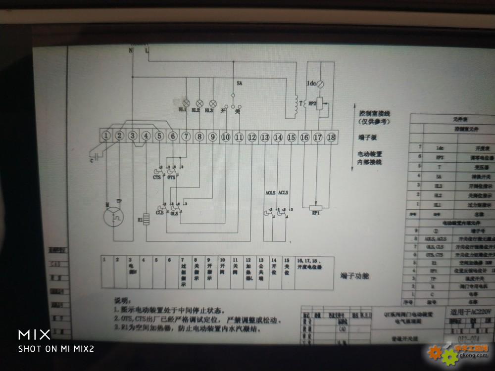

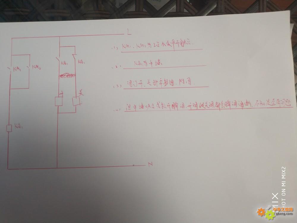

谢谢您的回复。你看这样行不行。我再附上电动阀电路图

就是这样简单
